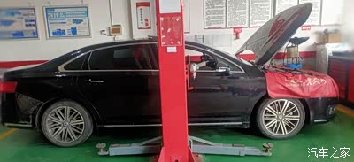

故障现象:客户描述,保养后行驶了3000KM机油尺上检查无机油,左前有异响。
维修项目:免拆更换气门油封,左前减震器支座。

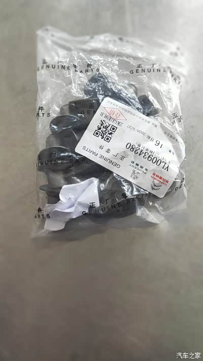

维修材料:原厂  气门油封 16只,原厂 左前减震器支座 1只。
预检专用工具。
进入维修工位,准备维修。

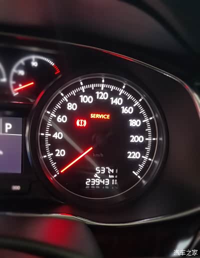

里程:239431KM

配件分类说明。

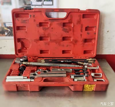

免拆更换气门油封专用工具

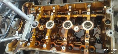

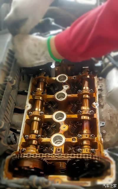

拆卸气门室盖及相关附件。
利用专用工具?换气门油封(此步骤需细致操作)

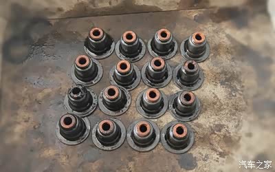

新旧气门油封对比,从图中可看出原车气门油封老化,内圈变大。
拆卸下来的16只旧气门油封。(大合影)

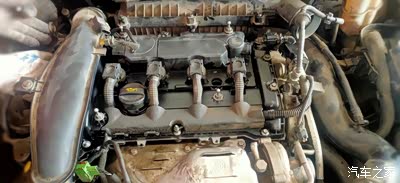

安装气门室盖等相关附件。

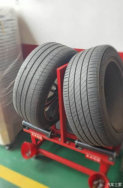

拆卸左右前轮轮胎,为维修做准备。

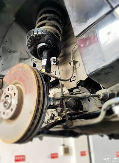

更换左前减震器支座。

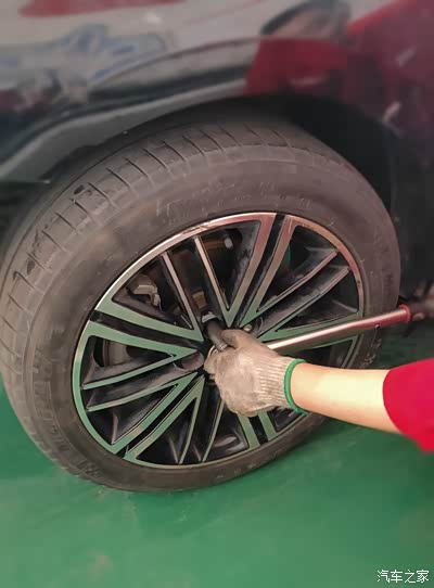

扭力扳手预置扭力值90N/M。
使用扭力扳手按顺序拧紧轮毂螺栓。
