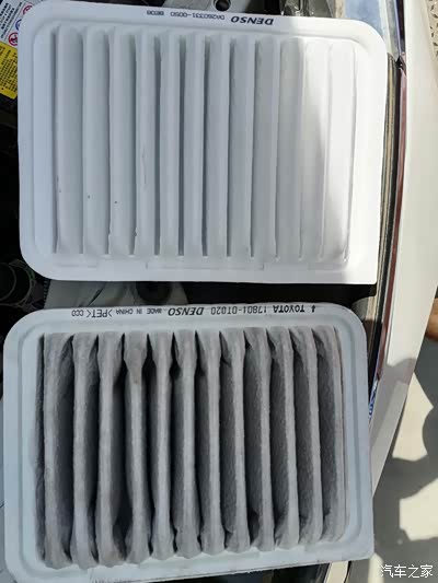

车辆使用两年后的空气滤芯对比,真的挺脏。自己买的,618买的电装的,跟原车一样的,不是很贵贵

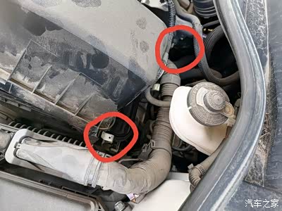

把空气阁边缘的两个扣子往外面掰开就可以拆开,然后向前一推就开了,再按照盒子的形状安装就可以,空气滤芯的形状有一个角是直角的特别容易区分。安装完以后,扣好卡子就OK了,很简单

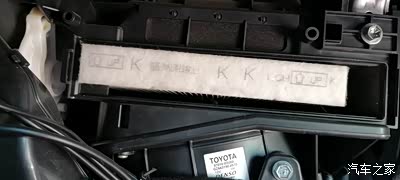

接下来是空调滤芯

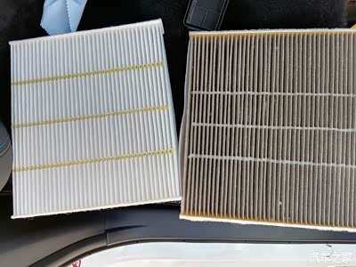

使用了1年的空调滤芯对比,还是很脏的,有很多灰尘、杂质,居然还有蚊子尸体
果断换掉

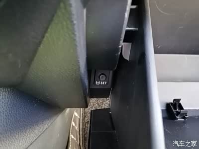

藏在扶手箱边的胎压重置按钮

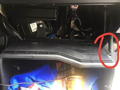

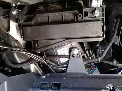

空调滤芯要打开副驾驶位置的储物盒两边的卡扣,先摘下这个阻尼杆,然后用手向中间挤压一下,两边的卡扣就出来了,很简单

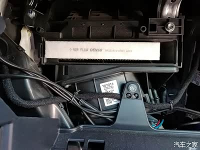

原车空调滤芯的箭头是UP,便是箭头向上
新的滤芯箭头是air,标识空气的方向由上向下,安装的时候一定注意,将空调芯安装好后,再按照拆解的步骤将卡扣卡好就更换完成了

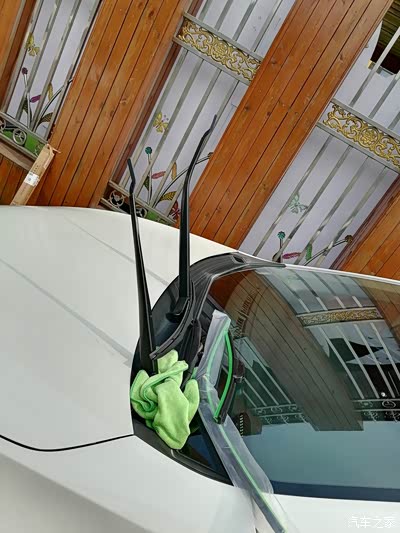

换个无骨雨刮
