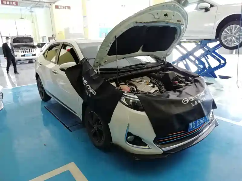

趁着五一回家跑高速之前就去店里做第一次收费保养,1.35万公里,本次店里保养只做机油机滤。店里推荐的发动机积碳清洗要300元,我这才1万多公里就没做这个,实在没必要花这个钱。店里维保师傅说空调滤清、空气滤清也都脏了,我说我自己换。这样可以省下70%的费用,更换也相当容易。

开到后面保养,我也跟着去了。
1.35万公里
丰田纯牌0W/20的全合成机油285元,丰田原厂电装/denso的机滤26元,疫情期间还送了一瓶空调系统杀菌除臭剂。
一个小时就保养完了,按照保养手册来就好。
