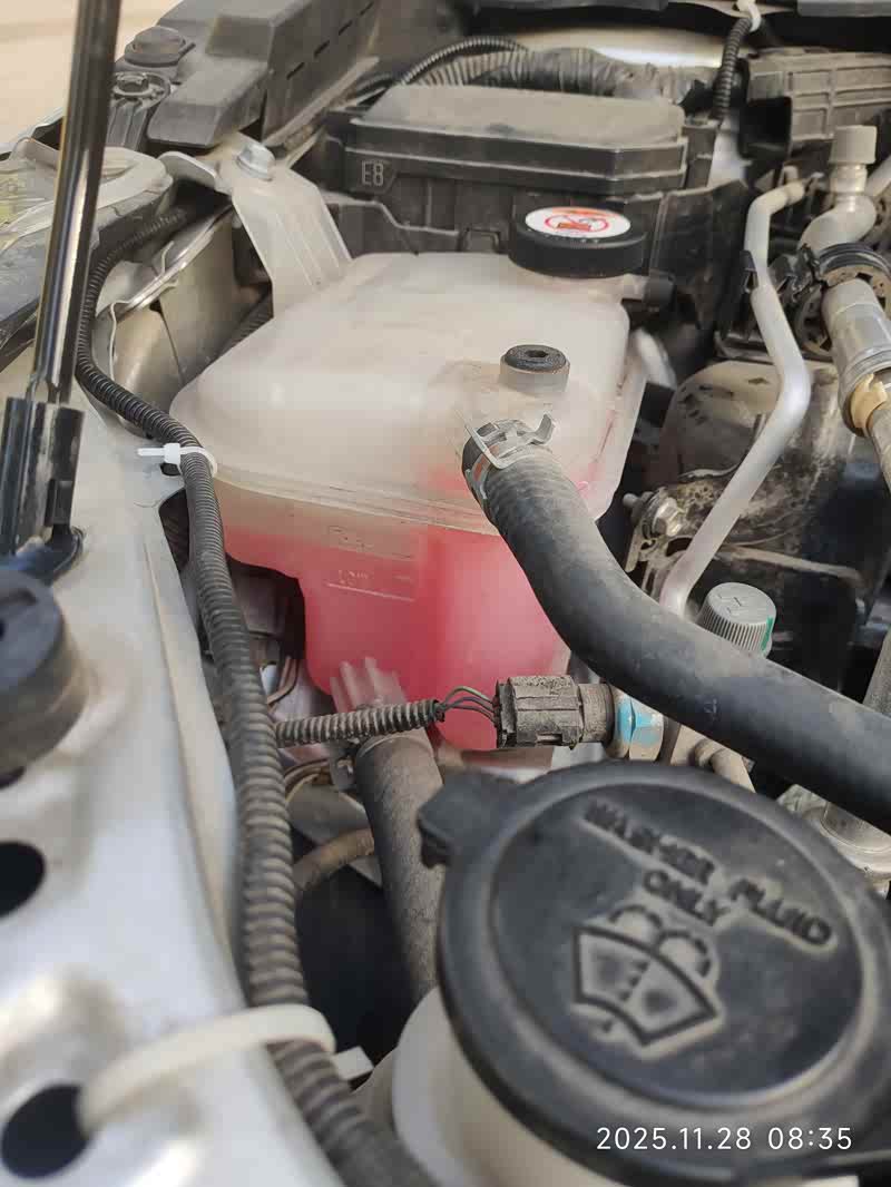

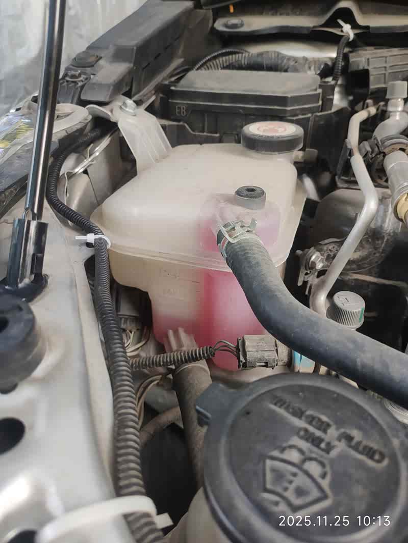

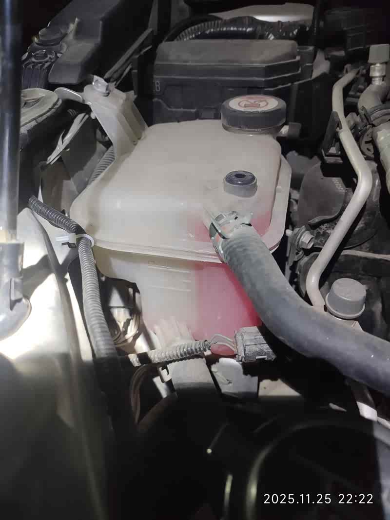

雷凌开了三年16万多公里了,期间冷却液温度指针表一直稳定在中间位置,前几天开完车加玻璃水时无意间发现冷冻液液位明显低于最低线,待冷却液降温完成后液位更是降至壶底。于是打开说明书,翻越到的信息是冷却液更换容量5.75升,16万公里初次更换,往后每8万公里更换,根据丰田配件大多数更换寿命含部分冗余空间的经验,决定先添加到标准液位,等20万公里后再做初次更换,往后每10万公里更换,此周期也便于记忆。

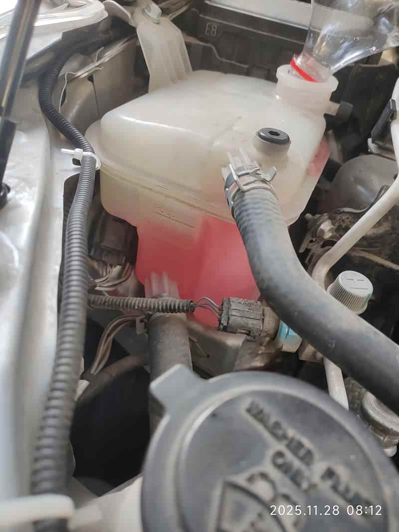

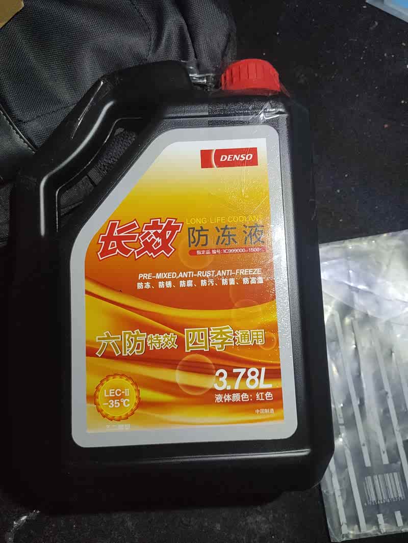

在天猫50元买了电装的-35℃大瓶3.75升冷却液,待清晨汽车发动前加冷却液,加了不到半升便到了中间刻度线。驾驶一段路程后冷却液上升到稳定温度后再检查液位,此时已上升到最高限位。整个过程较顺畅。

不通用。。。。原车是CCI冷却液。。。。这是电装的
