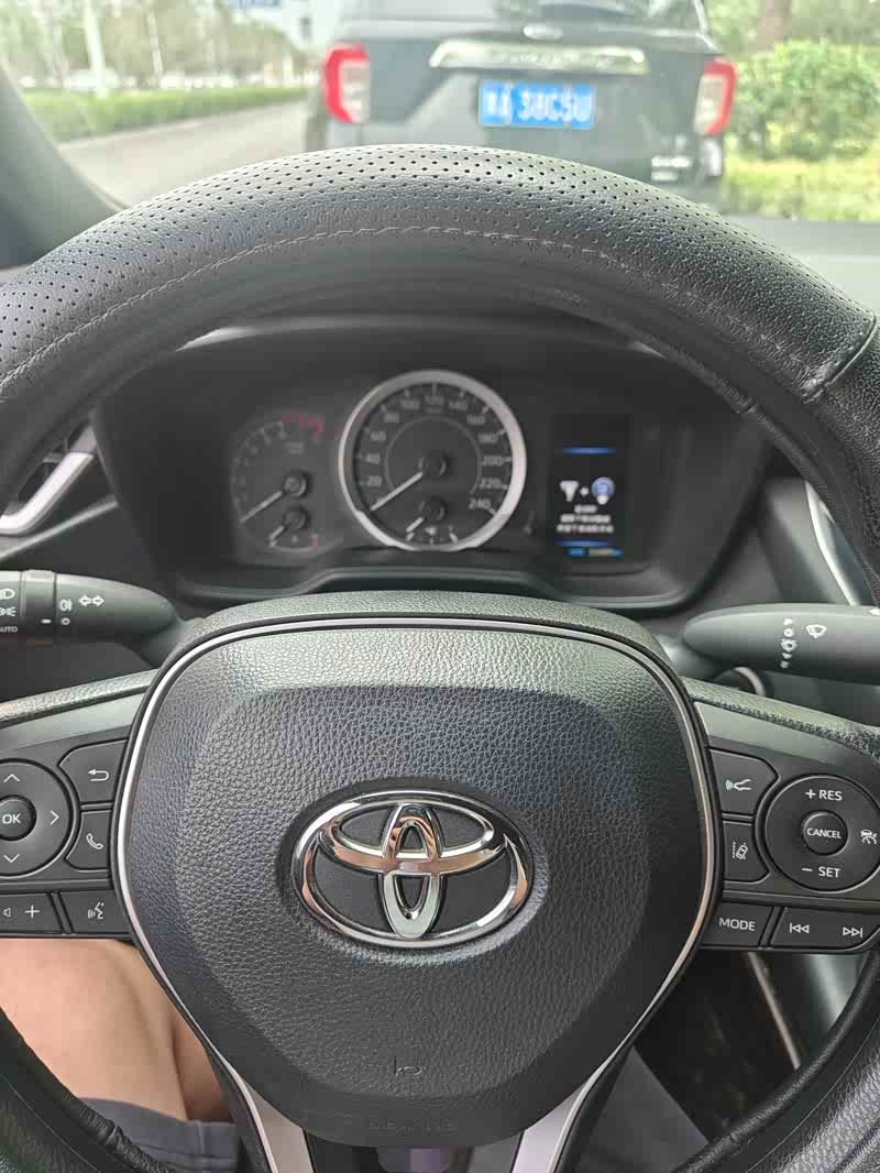

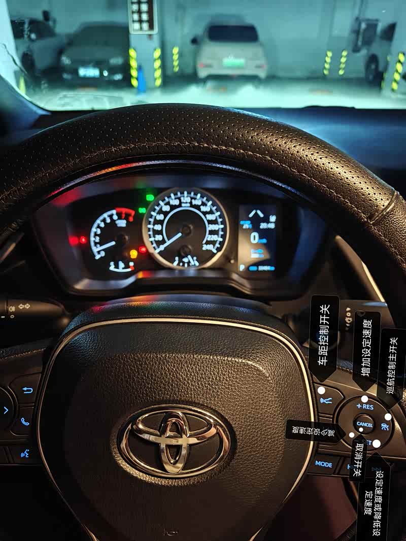

雷凌的ACC控制键集成在多功能方向盘的右侧区域,以我的雷凌汽车为例:
· ① CANCEL: 取消巡航开关。
· ② 巡航控制主开关: 有汽车和车速表的图标,是巡航控制主开关。
· ③ +RES/-SET: 增加或减少设定速度。
· ④ 车距控制按钮: 有车辆和波浪线的图标,用于调整跟车距离。

1. 启动系统
· 在行驶中,按下巡航控制主开关按钮。仪表盘显示巡航控制主开关类似图标和“雷达已就绪”提示,表示系统已开启,但未设定速度。
