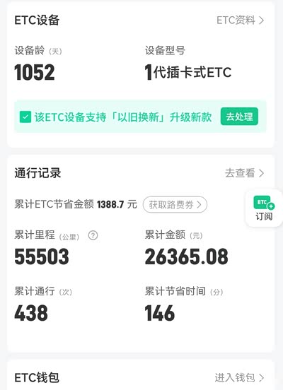

1. 油费,这应该是日常用车中最大的开销之一了。雷凌双擎的油耗表现非常出色,这也是我当初选择它的重要原因之一。在城市综合路况下,我的车百公里油耗基本在4升左右。如果是在高速上行驶,油耗会稍微高一些,大约在4.7升左右。由于我跑高速比较多,这10万公里有一半多是在高速上,所以油费会略高一些,没有具体记录每一笔油费,算个大概,10万公里的油费大约是35000元。平均下来,每公里的油费也就3毛多,真的非常省钱。

4. 其他费用,包括停车费、过路费、洗车费等杂七杂八的费用。租的停车位停车费每年1800元,过路费大多数是可以从公司报销的,只有出去游玩的时候需要自己付,平均每年大概1000元左右,洗车基本都是在加油站免费洗车。轮胎换了一条280元,补胎费用总计大概100元,这10万公里下来,其他费用总计大概在10600元左右。

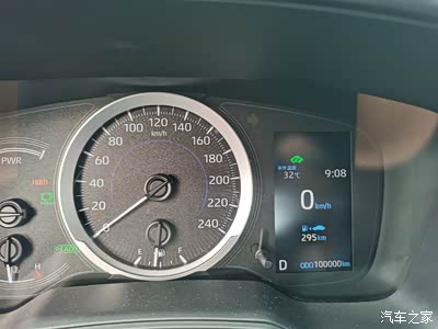

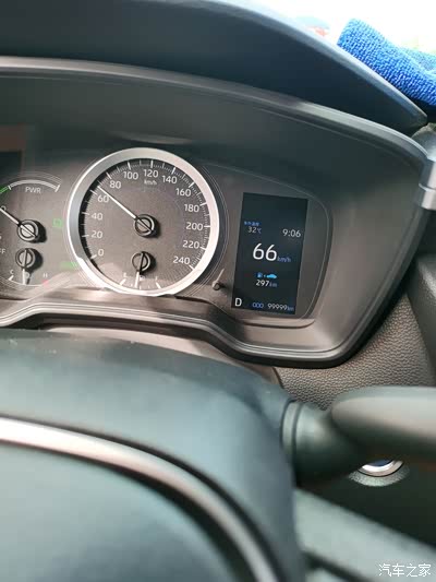

99999公里,心情有点小激动
100000公里,看起来那么的整齐划一

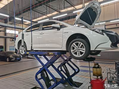

1.小保养,按照保养手册,每1万公里更换一次机油、机滤和垫片。我一直是在4S店保养,使用的是丰田纯牌全合成机油,型号是0W - 20,在4S店小保养一次大概500元,由于厂家和4S店活动较多,保养费用非常便宜,所以一直在4S店保养。
保养中

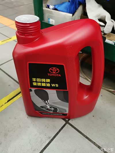

5. 变速箱油,雷凌双擎的变速箱更换一直比较纠结,手册上是特殊工况8万公里更换,网上各种说法都有,后来犹豫挺长时间还是在8万公里左右更换了,费用301元。当了解到变速箱油更换那么便宜的时候,就觉得完全没必要纠结了,比一次小保养还便宜。
丰田纯牌变速箱油
更换变速箱油

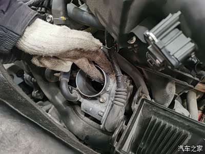

6. 节气门,在8万公里左右的时候清洗了一次节气门,还是有些脏的。
清洗节气门,还是有些脏的

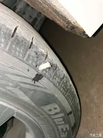

7.轮胎,目前后轮被扎换了一条,其他轮胎目前花纹深度还可以,暂时没有更换。
右后轮侧面被骨头扎了,修理店无法补胎,旧换了一条新轮胎
