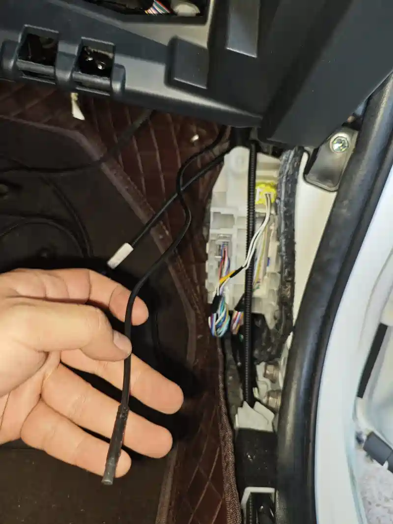

前视摄像头线束,穿进驾驶室就是这样子的
这些是说明书未特别指明的地方。
————————分隔线————————
前视摄像头线束,穿进驾驶室就是这样子的
从这个位置进来
这条线就是刚刚穿的
