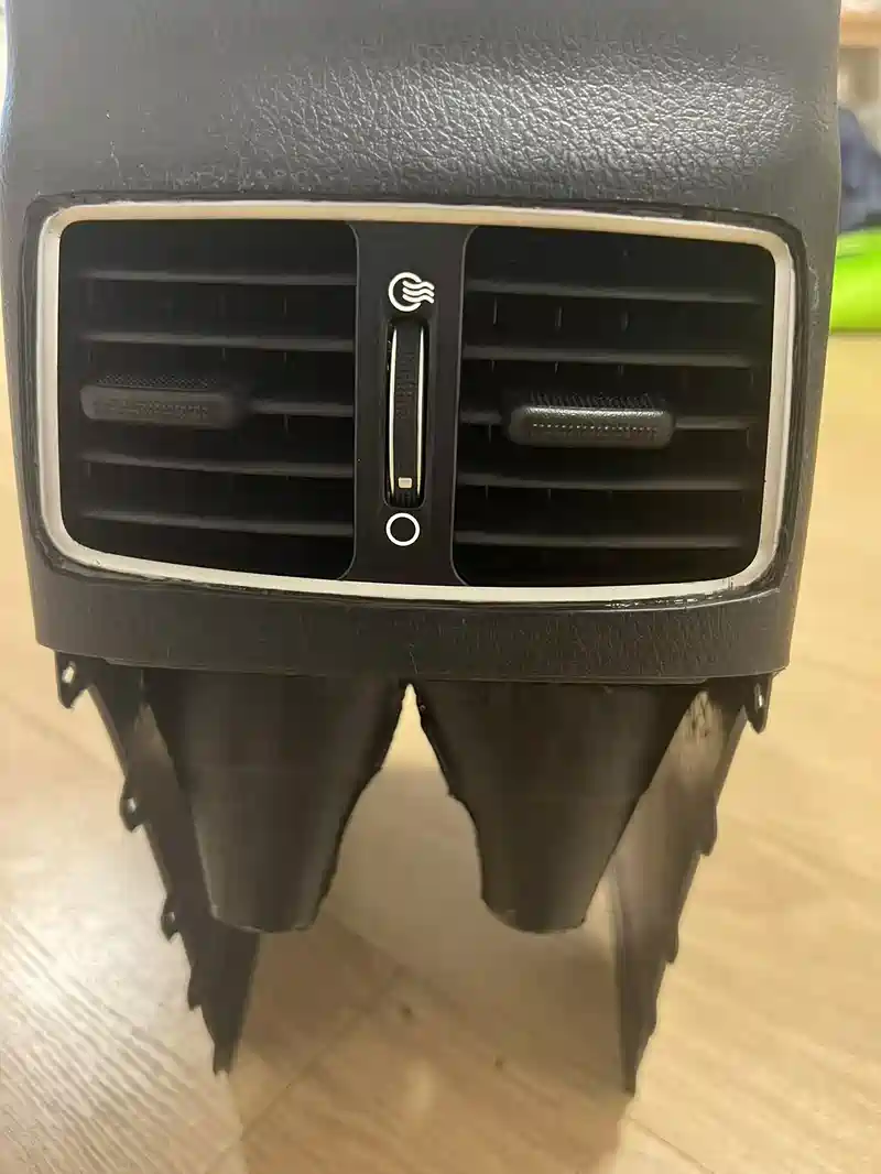

首先就是要给扶手箱开孔,由于我没有手磨机,只能用美工刀一刀一刀切开口,切了整整两天时间才切好,并不是很完美,不过放在车里基本看不出,胶水用的卡夫特硅胶,环保无毒有韧性耐高温,忘了拍细节图,只拍了两张成品,各位可以看前辈的链接
第二步就是要进行风管链接,在这一块让我耗费了太多精力,失败了十多次,因为我放弃了直接用波纹管引入的方案,所以这里的空间利用上就比较麻烦,我将导风管分割成三段,第一段从脚下风口引入,这里用的是野帝风管的一段,中段用的是迈腾B8的一段,看似简单的过程,我修整了许多次才刚好适用,第三段需要连接风机,汽车专用的PE风管灵活度不够,开始改用新风管,这一段风机摆放就是最大问题,我尝试多种方法都没办法把进风口与风机直接相连,转而使用了破管出风连接风机进风口,这里有一个小插曲,原本我用了家里的铝箔胶带,突然想起来铝箔是导电的,所以全部换成了铁氟龙胶带。
