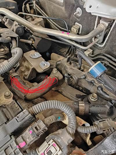

可以看到发动机有两根管路连接到这个1号进气管,左边那个是通过废气阀连接1号进气管,右边是气门室盖连接1号进气管。明显已经看到油渍,我相信只要你掀开机盖看了,大概99.99%得车主都会发现油渍。这会儿4S店会告诉你没事,再观察观察,而你强烈要求更换后,会发现换下来得管路已经开裂。那么为什么会渗油,为什么老款不渗油,请看下图
首先看图中我标记得位置这个1号管路,只靠2个吊耳固定在发动机后方,左端连接涡轮,右端连接进气空滤管。发动机在加速等运行时,这个管路是震动得,这就导致那个两个接口位置会产生形变。而那个接口固定只靠单头螺丝及胶圈
那就可以预见,另一侧会随着发动机来回摆动,并且由于高温热胀冷缩导致密封失效,破裂渗油,而我上次质保更换得时候已经打了自购得耐高温密封胶,但是坚持了2年,依然在今年渗油喽。那么怎么彻底解决这个问题。我观察了同事上一代雷凌得8NR发动机
