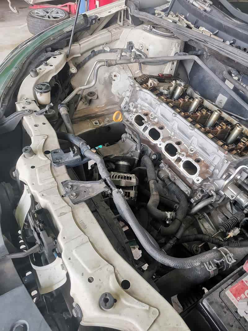

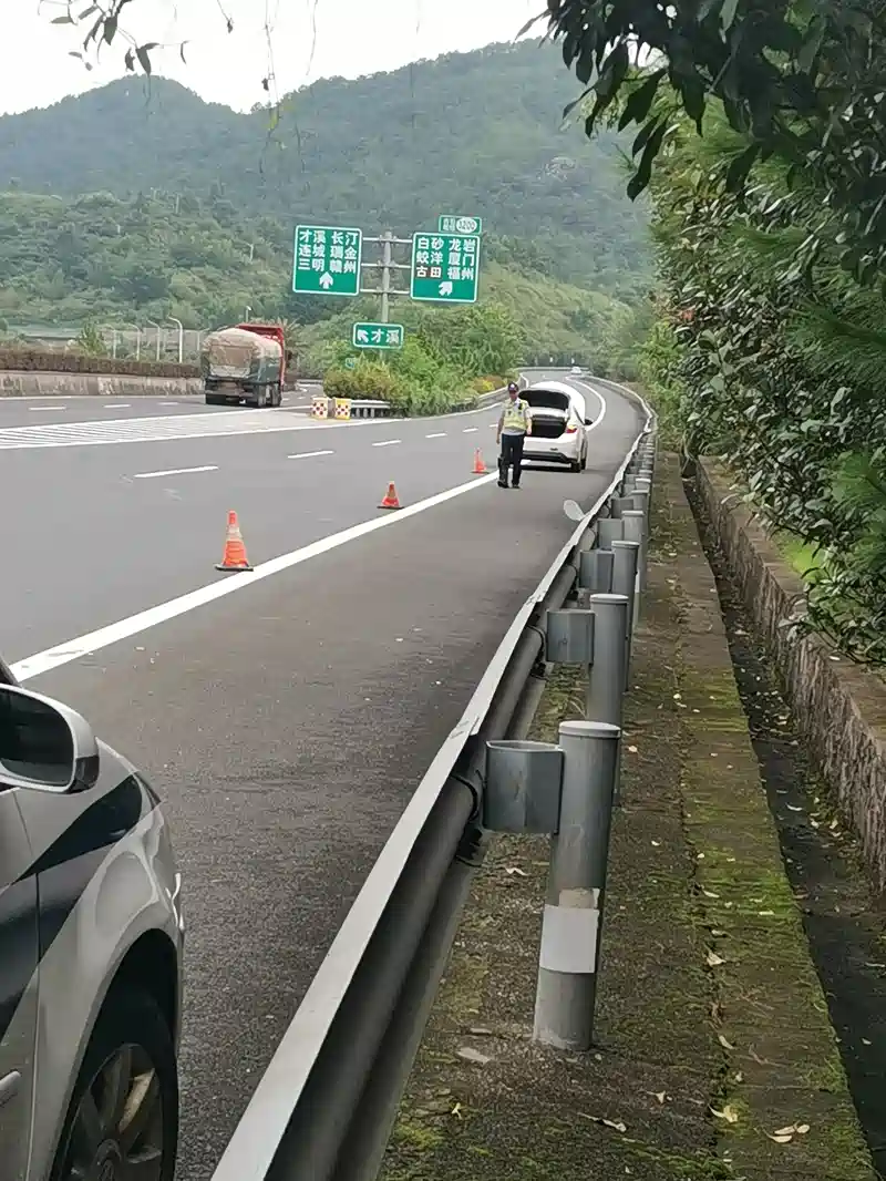

今天可能没看黄历,出车时明明看见左前发动机舱下有一滩水,就是没有打开机舱盖查看一下😭!上高速时突然感觉空调不冷,以为是启动皮带这几天异响,造成空调压缩机出故障了,心想等回来就换个新皮带。速度上来后空调制冷正常了,那就继续走呗。15公里后转换互通,过完匝道,发觉降速80公里后提速不起来,心里又咯噔一下,紧踩几脚油门,慢慢速度又恢复正常了,那就继续走呗。又24公里后听到咯叽咯叽的声音,刚开始还以为是手机噪音,瞄一眼手机没打开啊,心里瞬间感觉大事不妙😭,于是放开油门,没噪音了,加油门,噪音来了!赶紧5档减4档,靠边,还没等我靠完,钥匙都没熄火,时速表指针已经断崖式下降,紧接着自动熄火!发动机舱也开始有白烟冒出。
设置好三角牌后打开机盖,心都凉了。左边喷出来的都是冷却水,冷却壶里已经空空如也。发动机底下感觉都是机油。没办法,报交警,联系拖车,联系就近的机修师傅到高速路口等我。
半小时后机修师傅也到了,他初步判断发动机水箱爆了,发动机有没问题拆了才知道。只好又拖到维修厂。刚开始拆开气门室盖师傅说很漂亮,又干净;接着是气缸床,很明显是冲缸了。转动了下活塞,上面看他说没问题,当时以为没事了;一个小时后,师傅说下面拆开一看,三个缸拉缸了,发动机干报废了😭!瞬间心里哇凉哇凉的.....

机温不报警是因为水温感应器早就坏了,掉出来了。不管是我还是每次做保养的师傅都没检查到😂
