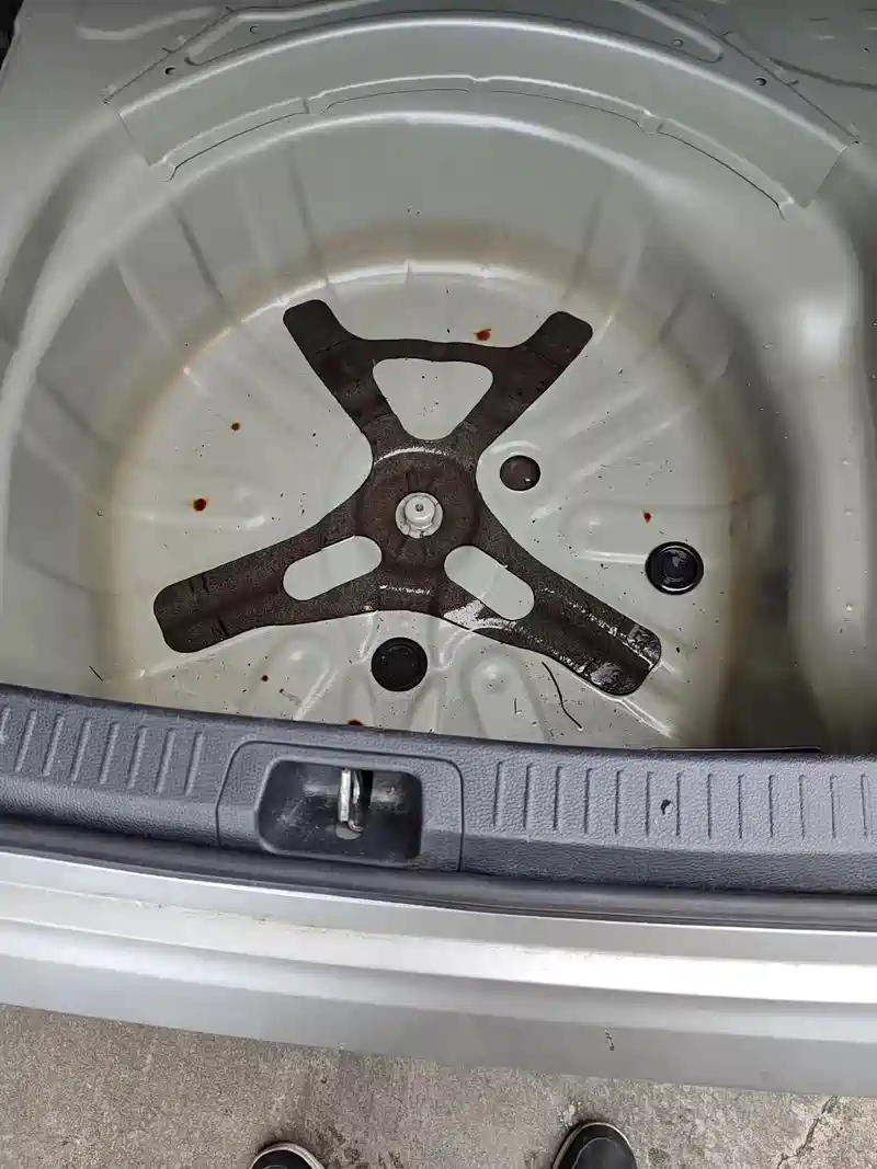

      昨天一早轮胎漏气,正打算换上备胎。一拆开后备箱备胎,发现备胎底下积了有两枚硬币厚度的水了。检查了后备箱其他地方,没有湿的痕迹。备胎下的水是怎么来的呢?难道是最近广州经常暴雨,车辆行驶中从备胎底下的排水孔渗进来的?
      下午去4s检查,答复要拆装后杠尾灯检查,还要收拆装检查费。。车辆今年1月份刚过了三年质保,这种情况还可以申请质保吗?最重要是出保前没有认真检查这个位置,想也想不到后备箱会进水。。。。有遇到这种情况的车友吗,请指教谢谢。

天窗漏水或者是后备箱顶部漏水!

肯定有进水的地方,详细检查,看像很久了,都有锈点了

天窗排水,后备箱盖周围密封,后档玻璃密封,基本就这么几个。至于从后备下排水孔漫进去,可不会,除非你车停的地方积水很深。

通常这种情况是发生过碰撞事故后,没有彻底修复好造成的,动手能力强的可以拆开后备箱的装饰板检查一下,汽车的底板有很多被橡胶盖密封住的窟窿,它的作用是定位和搬运,生产组装环节使用的。

后面又没有排水孔,只有可能是从你的尾门或者尾灯进去的水。超过三年了,肯定就走不了质保,这个东西是国家规定好的。

我给你说一下哪里,你拿掉后备箱内衬,然后靠左右尾灯那里有两个卡子,拿密封胶弄一下吧,别问我怎么知道的,

后面被撞过 或者安装别的东西了吗

拆开内衬,看看是不是后尾灯螺丝渗透进去,打下胶就搞定,找了好几个月才找到渗透点

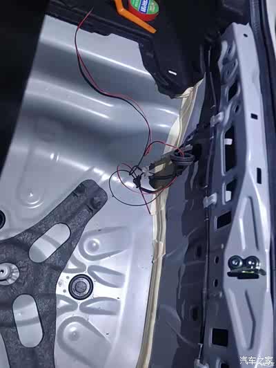

备胎底下那个塞子是你自己打开的吗?   然后你看看是不是从后保险杠那块的线孔塞子那块进的水,就在后备箱那个黑塑料挡板底下,你说加装过倒车雷达,没准是从那块走的线,别的地方还有两边的通风口和车轮正上边有个孔塞

看看是不是后尾灯,还有后杠的固定螺丝
