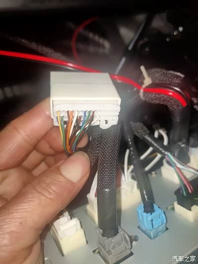

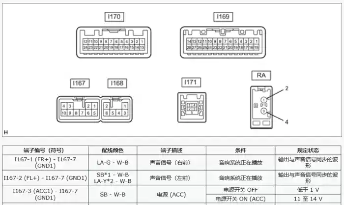

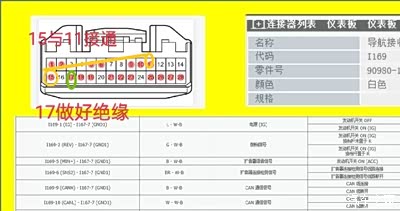

家里有小孩加之个人爱好改通了限制车机的手刹感应线和车速档位感应线实现了行车时可以播放视频和操作车机,可以单改手刹感应但一有车速还是会强制退出视频画面,已经改了其他车机或车机需显示车速不适合全改只能改手刹线(除非舍弃车机显示车速),对应的线束定义就是车机联动的1169端子插头15号端子为手刹感应17号为车速感应线

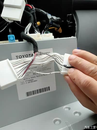

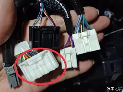

网上有现成转换器卖,我已经添加有其他转换器空间有限和价格有点智商税就自己研究一眼定义决定大冒险自己在原来添加的转换器母头上动手(公头母头都一样看的是我之前添加转换器时需求是否需要这两线功能)
采用推针的方式可以更换保留原车完整性
推针我旧帖有提,为了整车线束完整性没选择任意搭铁而15号与11号相接,17号推针出来做好绝缘就可以了
