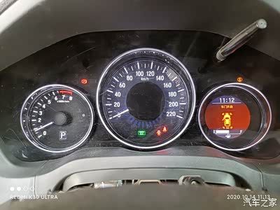

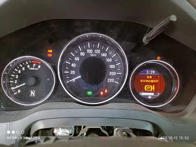

故障灯,橙色p一直亮,红色p闪,不能正常使用电子刹车功能

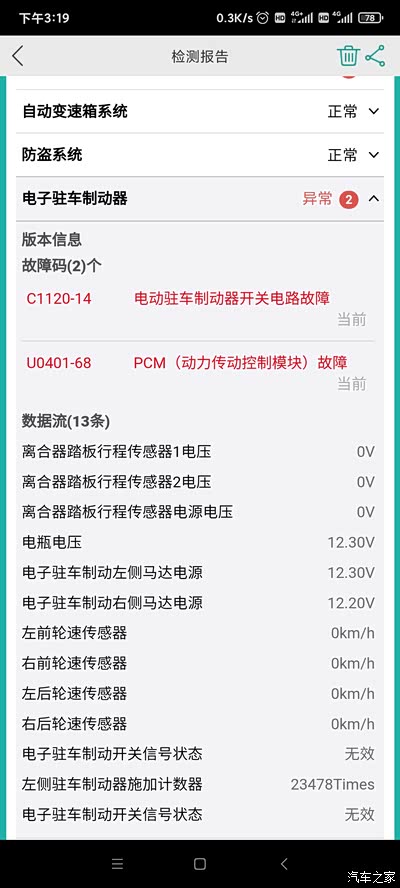

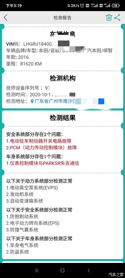

用技师盒子检测出来的故障,第一点,电动驻车制动器开关电路故障

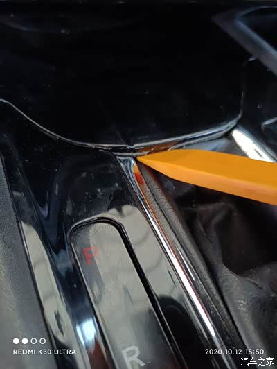

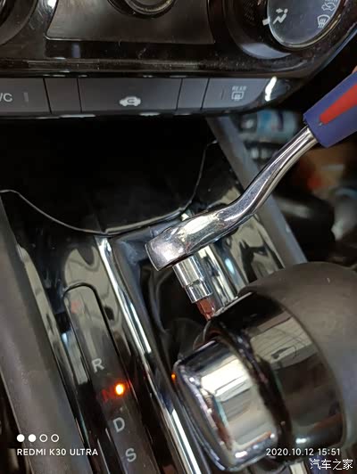

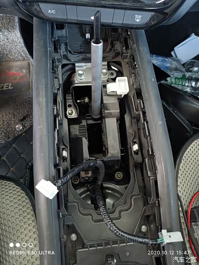

用短十字螺丝刀拆下档位头的2个十字螺丝。

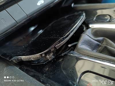

首先要拆开这个饰板
饰板打开后就可以取出来了

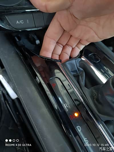

用手拆开档位饰板

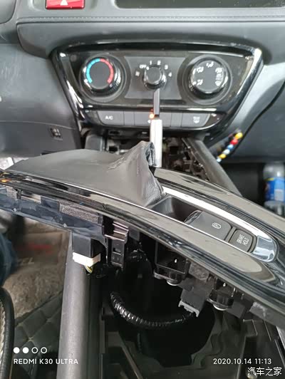

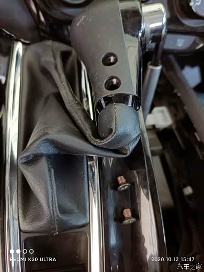

挡位球头和2个螺丝

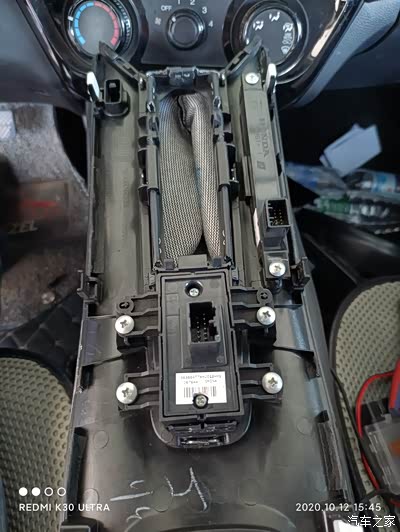

拆下插头
档位指示灯条和自动驻车开关

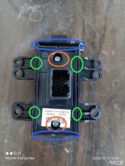

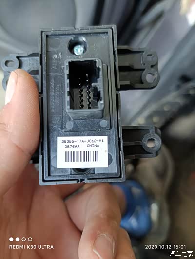

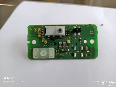

自动驻车开关
拆下橙色的两个螺丝,兰色和绿色都是小卡扣,用一字螺丝刀慢慢拆开

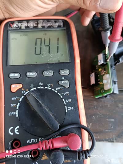

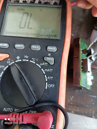

各种检查,包括电阻,二极管,开关
检查这边的微动开关常闭触点正常
检查另外一边常闭触点故障
最后检查出来的故障原因,红圈的微动开关故障

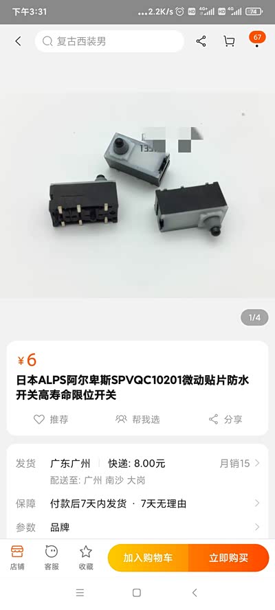

某宝搜索出来的微动开关
下单买了两个,算上运费就20元。

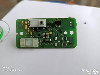

到货后的微动开关

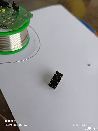

微动开关剪开后检查微动开关里面的触点脱落。
因为是贴片微动开关,拆的时候不小心带走一块铜片

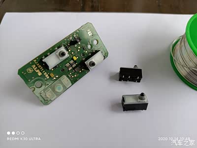

焊点飞线处理
微动开关也要先上锡,这样才容易焊接
焊接好的微动开关
装好手刹开关,上车测试。

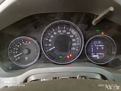

故障码已经自动消除了。
电子手刹恢复正常。
电子手刹故障修复好了。
