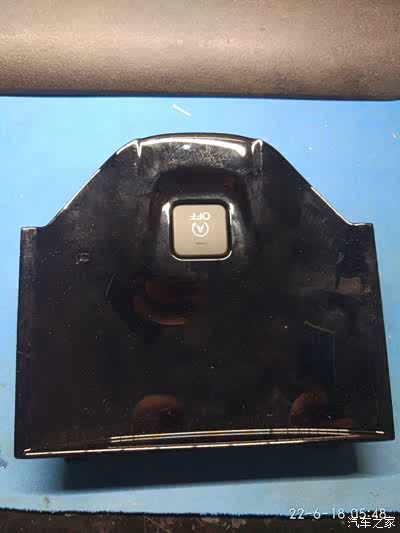

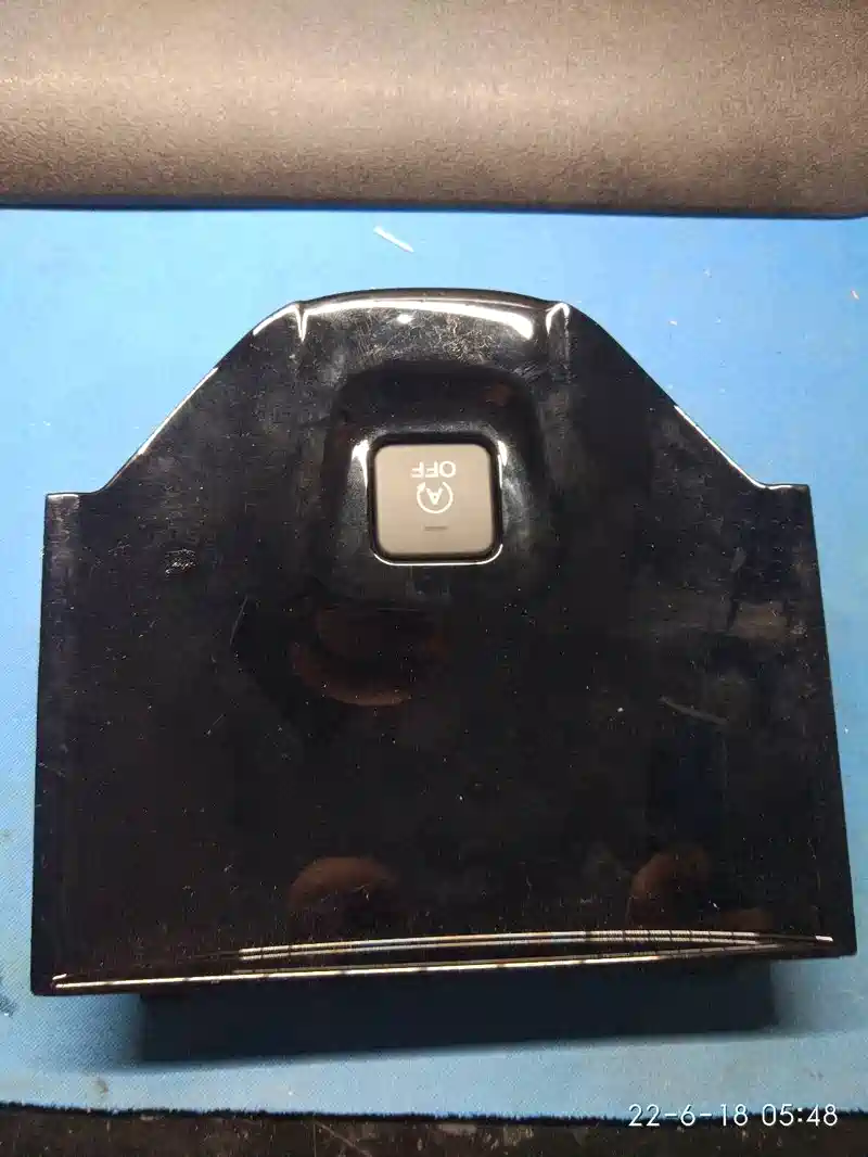

好久没有折腾了,不知不觉车子开了4个年了,买了之后天天想着改装,本田车子质量很稳定,用着很省心。加上年后疫情期间油价大涨。油耗低的优势很明显。转入正题,前几天偶然得到一个自动启停的面板,想着旧物利用下,改自动启停没有任何意义,很多人上车都想关掉它,因为代价太大,必须换大电瓶。如果只是拿来装饰,就很鸡肋,于是决定改装补光灯控制开关。按一下常亮,按两下关,按三下开启爆闪模式,按四下关掉。思路有了,动手开工。

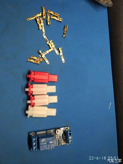

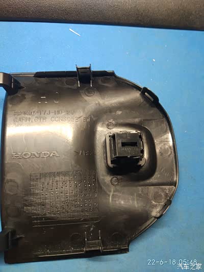

自动启停的面板加按钮
端子和模块
背面的样子

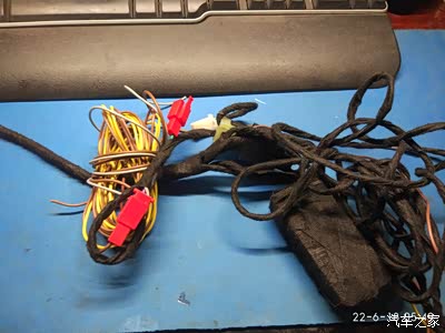

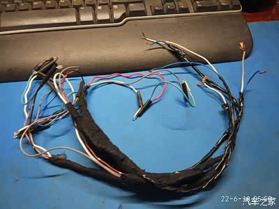

自己动手做线束,要加一个模块,和一个继电器。
这是门腕灯的线束,一并做好了,以后有机会再搞,还差模块没到货

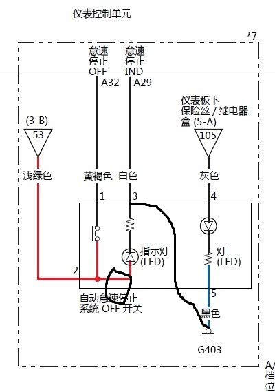

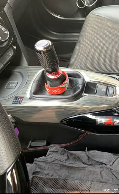

线路也要改动一下,改成一键启停

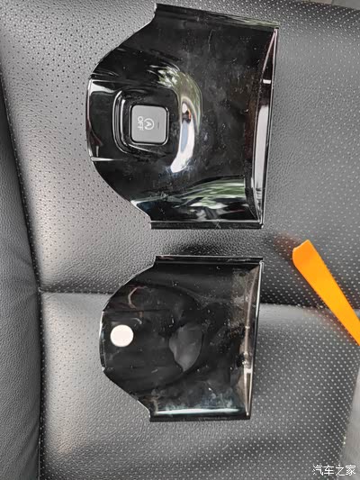

过程很简单把原来的面板拆掉,装新的
主电路取电从点烟孔取电,拆开,这边电流够大了

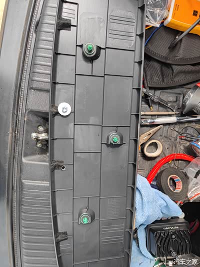

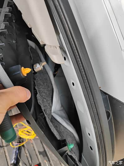

后面的盖板拆掉,都是卡扣,上面开孔

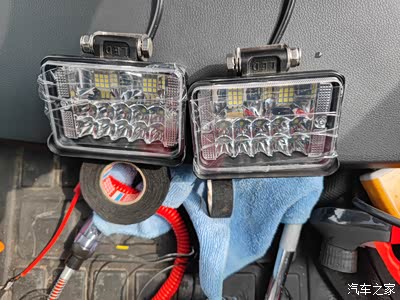

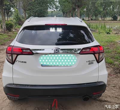

一次装两个,每个25W,三种爆闪模式加常亮,装这个就雨天倒车补光用常亮模式,按一下启停按钮就能实现。很方便
1.5MT也有自动启停按钮了。手波同款有没有?

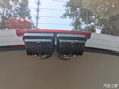

装好的效果图后窗中间位置。

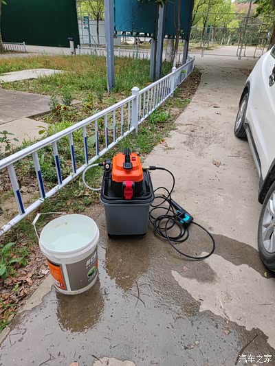

天色还早洗个车,三个月没洗了,上洗车神器,这个也折腾了好久,以后给大家介绍吧。

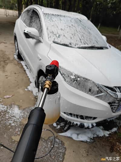

打个泡开干,PA加强壶。泡沫均匀。

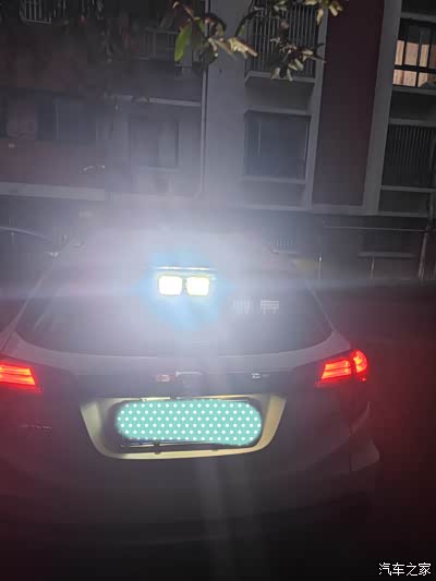

白天效果一般,不太明显,晚上再测试爆闪效果。
夜间效果爆闪模式,非常刺眼。几秒都受不了。不过主要做雨天倒车补光用。除非后车把我逼急了。

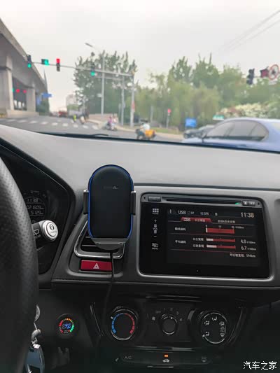

最近油耗,欢乐表,意义不大。黄金右脚都能开出来这油耗
