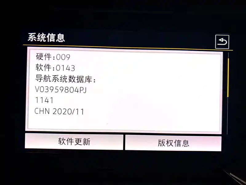

这是没有升级前的固件版本,0143。
准备好一个空的U盘,先下载好最新的0436固件,将下载好的两个文件(上述打圈的)复制到U盘根目录,准备接下来的导航接入。

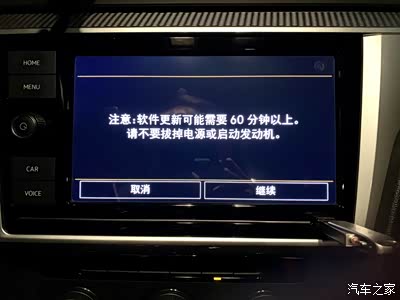

点击更新,进入更新页面。
点击全选,然后点击开始,马上开始固件升级。
点击继续,一般升级不会这么长时间,最多10分钟就升级完成。
开始更新软件。
一共15个软件更新包,耐心等待所有软件包更新完毕。

升级完成后,固件版本变成0436。
