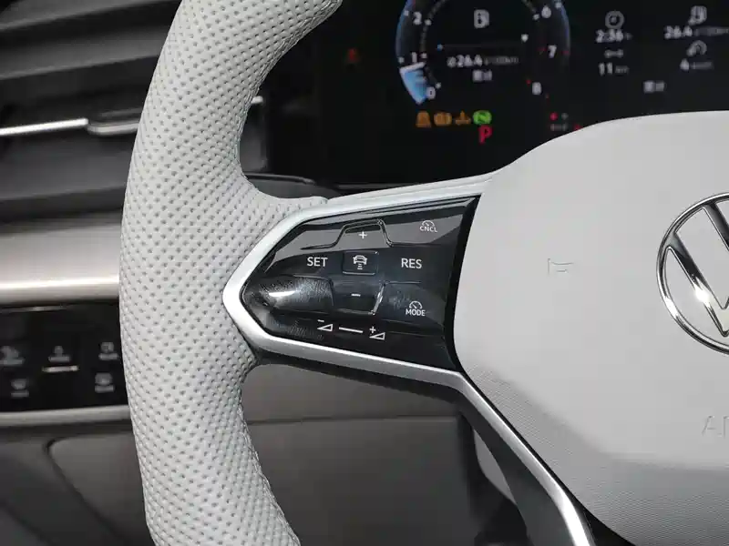

定速' 自适应巡航开关,高速上能解放右脚。先按右上的0/1开关打开定速巡航,再按SET,
右边的仪表盘显示调节。

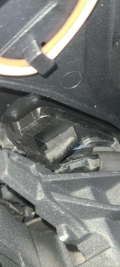

中央通道。不知道那孔是干什么用的?只知道25年凌渡下面有颗螺丝,一旦档把锁死,可以通过这孔拧下面的丝

就是这个孔,

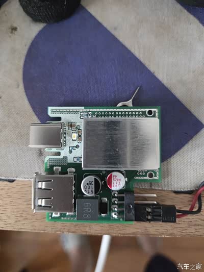

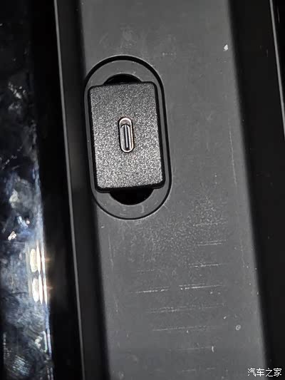

二个TYPEC接口的型号,网上说支持45W,但三星手机却一直没超过15W,一旦连上CARLIFE慢
前置TYPEC的插头。。红色是1脚正极,4脚负棕色。中间什么定义没查到。知道的提醒一下。

15W大众无线充,热的需要加风扇/
加入15W无线充电模块。拆开看看。改变风道方向。
这是原来的样子,
外壳,是假的市面上写10S的,基本内部是8S改的,如拼某某上。

顺便接个有线快充。30W有线TYPEC ,从品胜车充接过来。

找到一个废弃的UB3.0延长座,TYPEC的母座,用热熔胶固定好,接到品胜(去掉外壳的车充上,30W
完工后看看,蓝色的代表US3.0。
