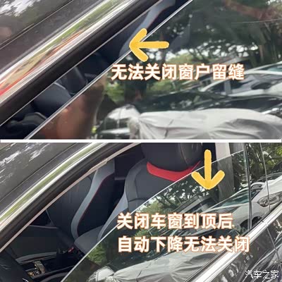

关闭车窗的时候,车窗到达顶部会自动下降一段,出现车窗缝隙,循环按键都无法正常关闭。车窗电机已无法执行原来记忆的玻璃位置。
【状态】
1.车辆窗户出现车窗玻璃缝隙(有大有小,也有可能会遇见车窗成半开状态)

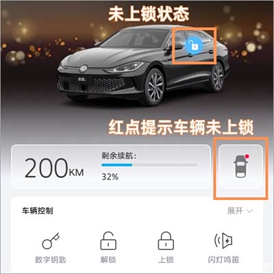

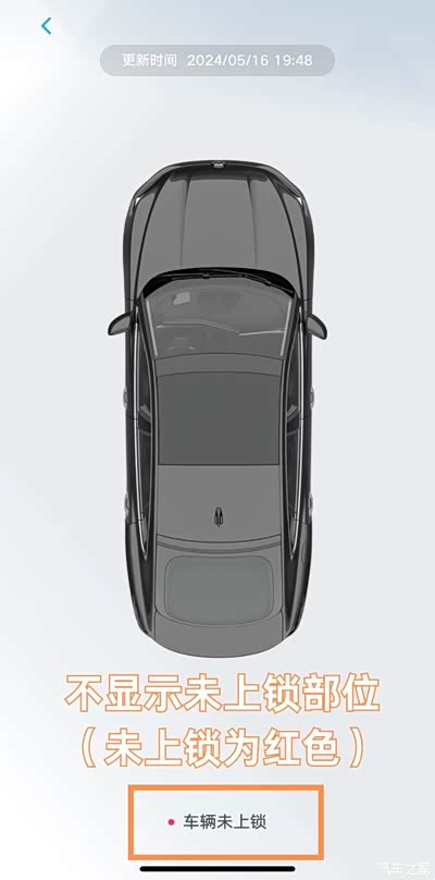

2.在超级APP上,车辆会显示红点未上锁状态提示,但进入查看车辆未上锁状态,无法得知是车门、车窗、后备箱或是天窗未关闭,并无确切显示。

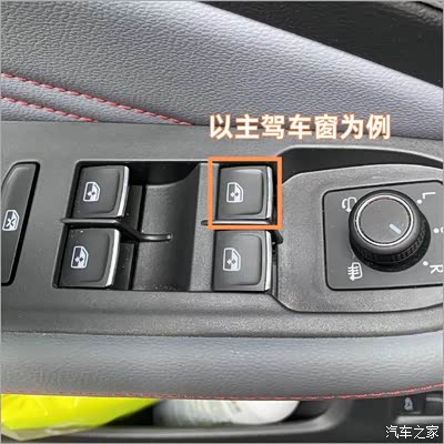

1.基础方法:

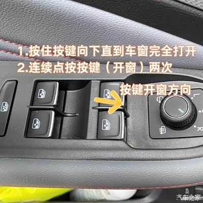

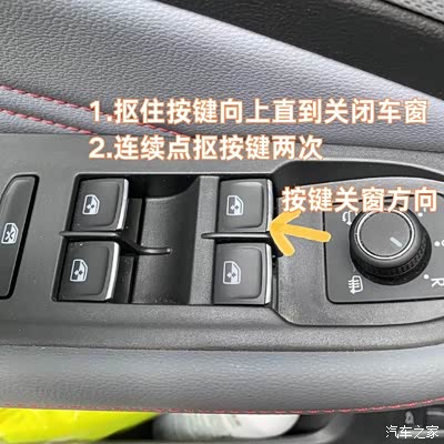

以主驾车窗为例,直接往上抠住车窗按键直到车窗关闭后,然后再连续快速抠两下按键(车窗关闭按键方向),然后直接降下车窗到底,在连续快速按两下按键(车窗按键下降方向)。
完成以上步骤,此时车窗的电机记忆即可恢复,车窗也可以正常关闭,恢复到正常状态,正常上锁车辆后,超级APP上也显示锁车正常。

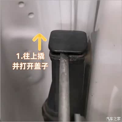

2.进阶方法:
在完成第一种基础方法后无法恢复时,需要采用此进阶步骤操作。
在完成第一种基础方法前需要将车窗控制器断电进行处理
车窗控制器断电的两种方法(推荐使用第二种方法进行):
第一种断电方法及其缺点:直接断开电瓶,此方法如果不是专业的车辆维修人员,不推荐使用,因为这种方法通过断开电瓶电源,在恢复车辆电瓶连接时,可能会出现故障并出现故障码,如我们不是专业人员,可能无法知晓及解决断电给我们造成的故障。

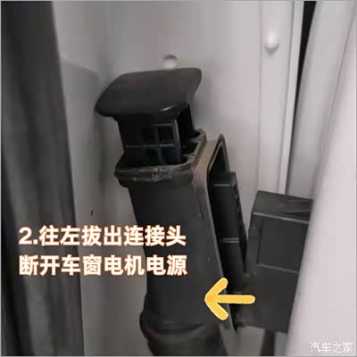

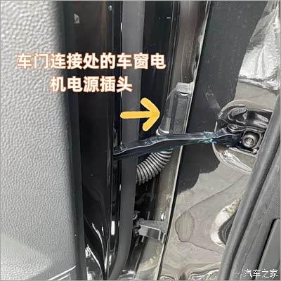

第二种方法(推荐使用):
直接在车窗位置进行车窗电机断电,断电方法打开车门,在车门开启的中间部位,找到电机连接插头,第一次拔开可能有些紧,可用平口螺丝刀撬开盖子后,向左拔开插头,此时已经成功断电,断电时间可以停留10秒左右即可插回电源。
完成断电步骤后,再按照第一种基础方法进行操作一次,即可恢复。
特别提醒:在完成恢复通电后,一键升降功能是消失的,需要长按或点按车窗按键进行操作的。
