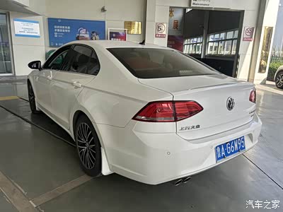

相关车型:凌渡 2017款 280TSI DSG舒适版

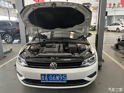

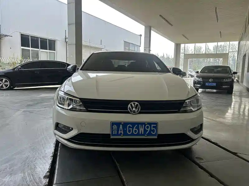

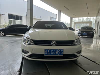

售后服务区等待保养中
车辆介绍
保养项目:更换机油,机油滤芯,空气滤芯和空调滤芯,补充防冻液等。
保养车辆:2017款凌渡280自动舒适型。
车龄:8年。
里程:110200公里。
状况:除了怠速时发动机偶尔抖动,车子运行良好。
用途:城区代步为主。
三大件:1.4T高功发动机,150马力,最大扭矩250牛米;7速双离合变速箱;前后独立悬挂。

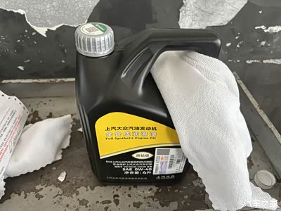

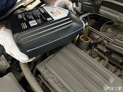

吃点细粮,黑钻级全合成润滑油,0W-40

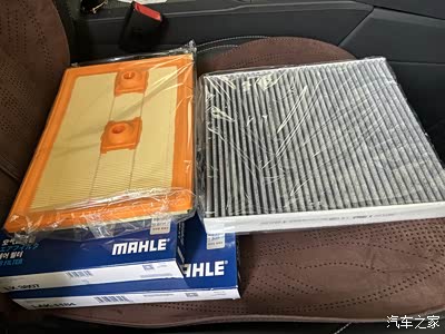

空气滤芯和空调滤芯(网购自带),能省就省点吧

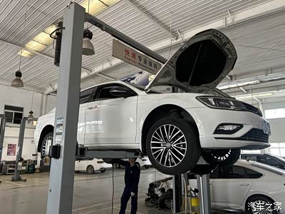

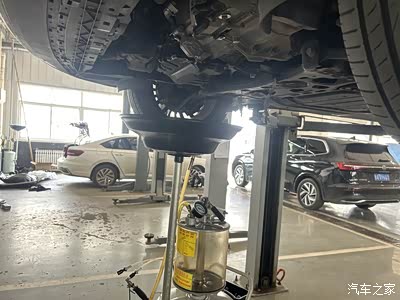

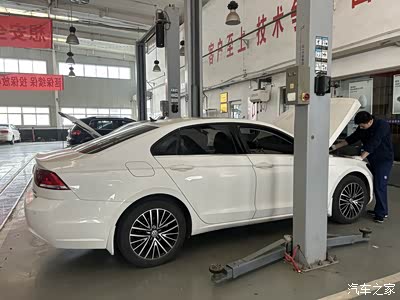

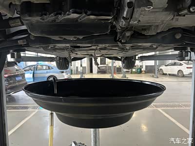

首先,使用升降机把车子升起来,拆掉发动机护板,发动机底部拧开螺丝,重力放机油,护板装回。期间保养师傅检查底盘和胎压,并给轮胎补气。
然后,底盘检查完成后,待机油放干净后,把车子从升降机上降下来,更换机油滤芯,更换机油。

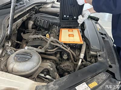

然后,更换空气滤芯和空调滤芯,补加防冻液。
最后,检查灯光,电脑消除故障码,设置下次保养里程,打火启动,保养完美结束。

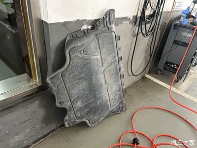

发动机护板能有效防护发动机底部,良心配置
重力法放油,放的挺干净,就是花费时间较长
地盘很平整,检查无异常
给车子轮胎补气,保持胎压2.6

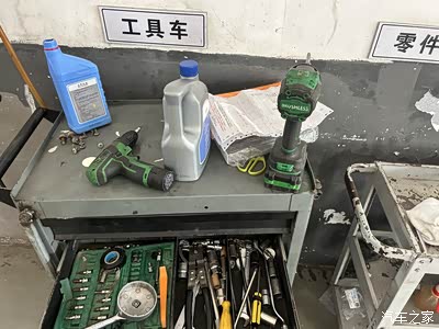

工具,材料还算规整
全合成润滑油使用放心些

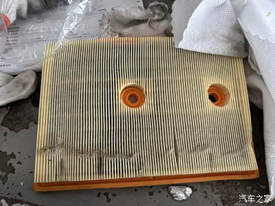

空气滤芯换新了

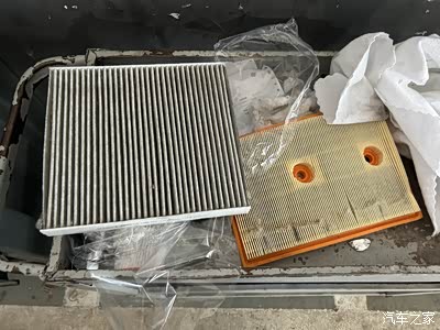

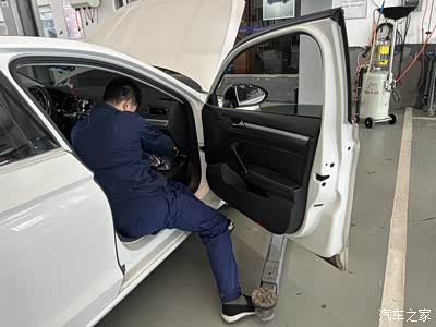

师傅给更换空调滤芯,操作规范娴熟
滤芯很脏了,及时更换很重要
空气滤芯最脏

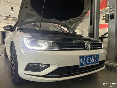

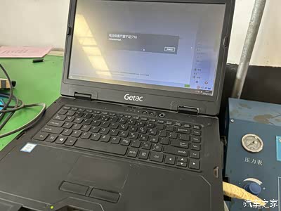

打火运行起来,检查灯光
4S电脑没电了,惊恐

本次保养700+大洋,网购2个滤芯节省了一点,此举也许遭到了4S的嫌弃,无所谓了,省钱是硬道理,店里的材料质量好,但是价格相对也高。
全合成润滑油548元,机油滤芯忘记了,网购2个滤芯60元,工时费120元,防冻液免费,保养时间大约2小时,效率可以。
