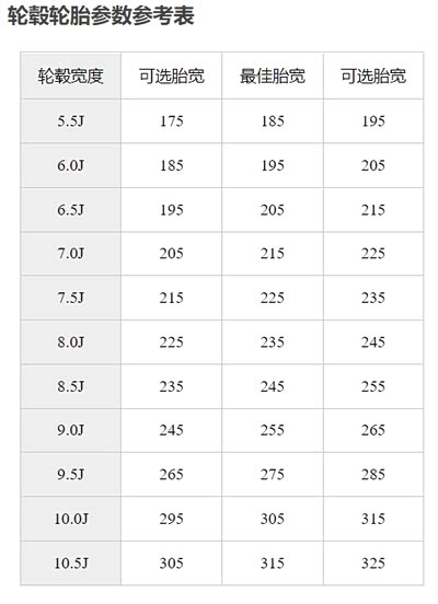

J值所对应的轮胎宽度
选择轮胎尺寸的另一个重要因素就是要看车上轮毂的J值,每个轮毂背面都会写着轮毂的J值,选择轮胎宽度的时候要根据J值来选择,只要是J值能够匹配的,那就可以放心更换,比如原车J值为7,那么轮胎截面积205/215/225都是可以使用的。

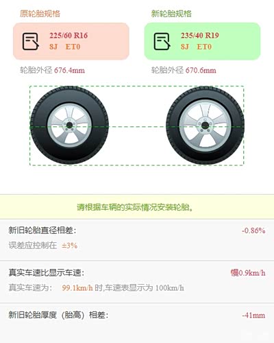

新旧轮胎尺寸对比
如果更换轮毂时需要注意更换后的轮胎外径要与原车的轮胎外径相似,因为差距太大会导致车速表不准,影响驾驶员的判断。
