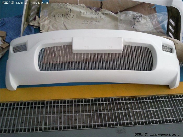

新包围,有眼力的朋友肯定会记得,这是X3设计的大包围。
装包围折腾了2小时。可把碳素纸贴上包围,整整花费了快6小时。真是个技术活。

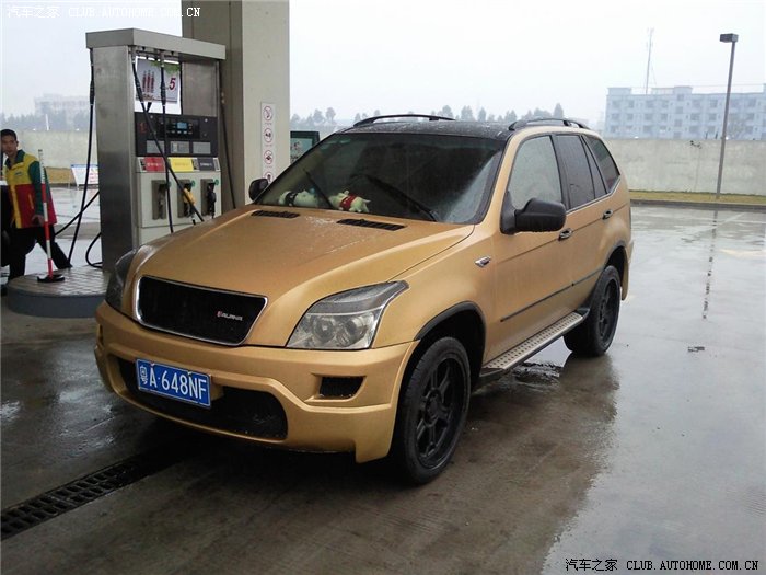

不知道大家觉得效果如何呢?

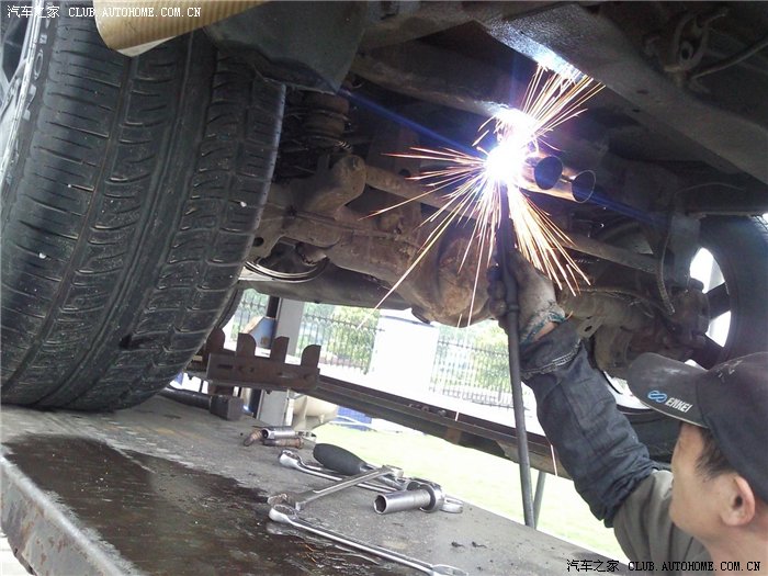

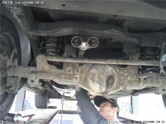

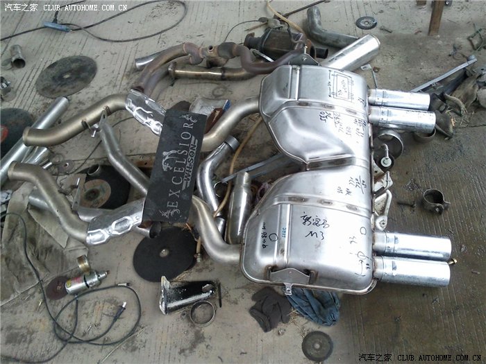

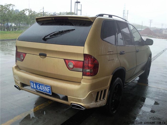

包围改好了,碳素也贴完了,那么该开始改排气管了。由于新包围的排气管口是在最边的两侧,所以。。。

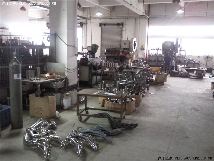

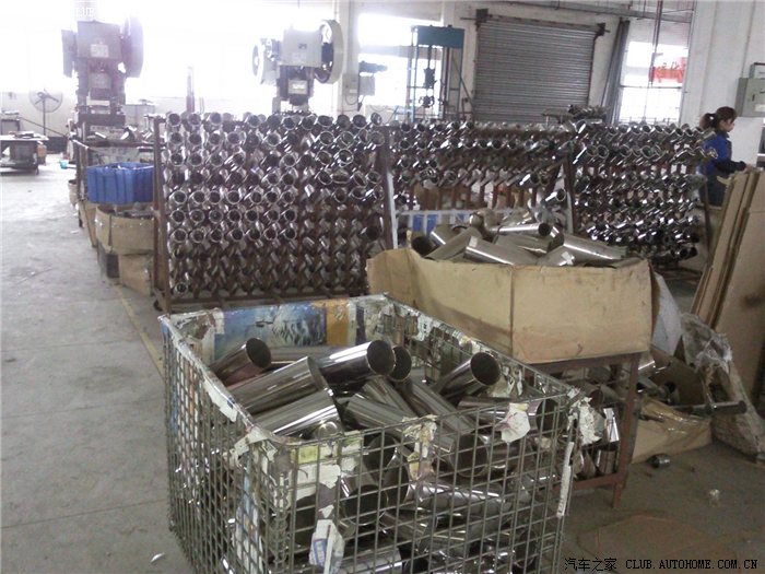

驱车一个多小时,来到佛山的排气管出口厂里进行改装。

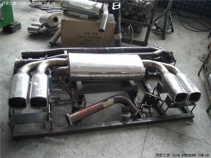

新气鼓,大家瞅瞅吧。
本来是打算装四个圆筒尾喉,那样太小气了。 无意中在排气管堆里,发现了一款现代的尾喉,哈哈,真是天助我也。直接切下来,改上去。哟西!!!
看,这就是现代的尾喉,挺漂亮的吧。嘿嘿
感觉档次都提高不少啊。

配合侧面的鲨鱼腮出风口,多美。

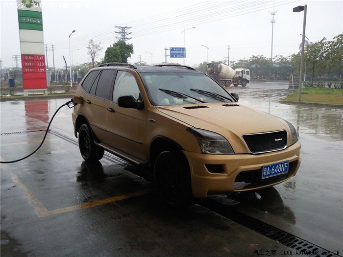

加满97#中。。。
宝马M3排气管!!!
