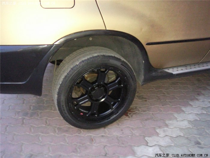

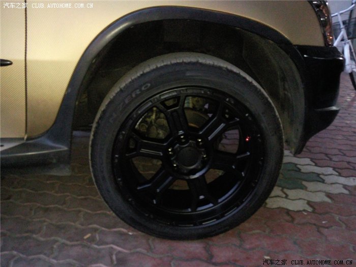

美国进口轮毂:20寸*9.5J,ET-12,中心孔106.2。(最好找中心孔107以上的才好安装)

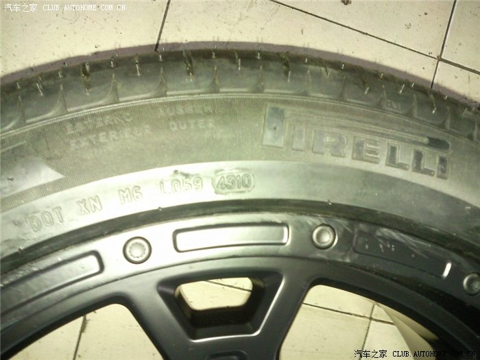

倍耐力轮胎:275 40 R20。

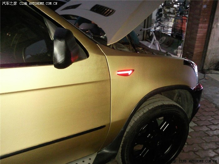

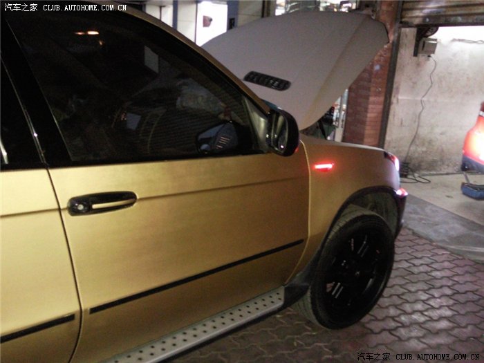

新转向灯:暗夜刀锋。 本来打算装两对的,可是要钻新孔,太麻烦了。放弃!

昨天的照片
今天的照片
准备降低车身使缝隙减小
暗夜刀锋挺漂亮的
特别谈一下275 40 R20的轮胎使用感受。
首先,舒适性不但没减少,而且还使震动大大减少。
其次,提速不是一般的带劲,配合我这改装的自动波,相当强悍。绝对不比我家这台新君越3.0L旗舰的V6提速慢很多。有点冲出去的感觉。不过在改20寸轮毂之前就挺猛的。现在更变态了。不信你们自己试试就知道了。扁平胎的优势。
最后,就是行驶的稳定性,绝对不是吹大牛。我这车马上快4岁了,一直使用原厂规格轮胎,跑到110发动机和方向盘,车门都很抖,是谁心里都很毛骨悚然。换20寸275胎后,**,简直疯了。轻松飞向130+,完全不抖;70过弯,那真是一个踏实,真没感觉有倾斜。
