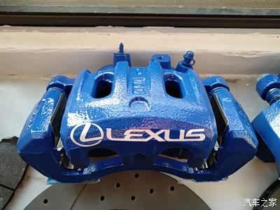

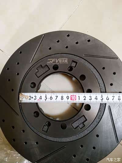

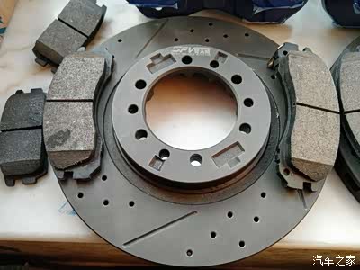

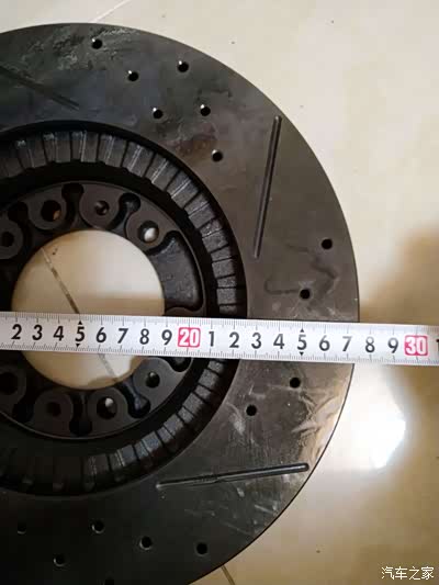

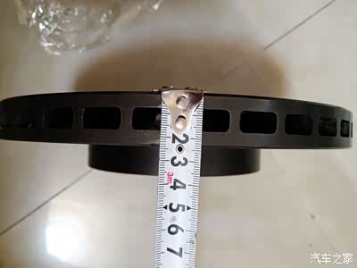

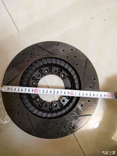

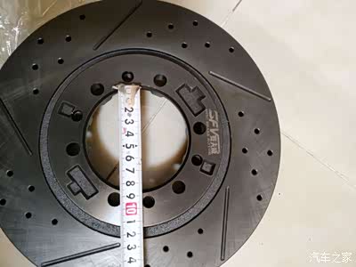

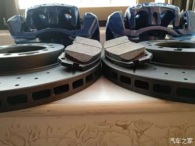

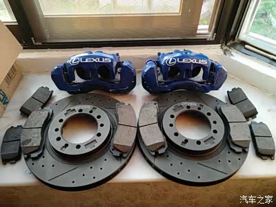

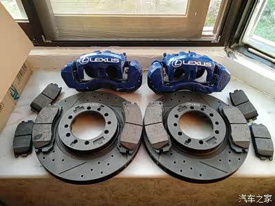

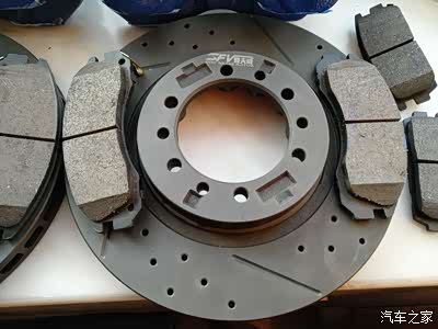

【刹车盘数据】
品牌:SFV赛夫威-打孔划线盘
价格:450~550元;
孔距:6*139.7;
中心孔:108mm;
盘直径:275mm;
盘厚度:22mm;
车型:三菱V33或V43;
(备注:不换盘,可以继续使用原车盘,尺寸一样)

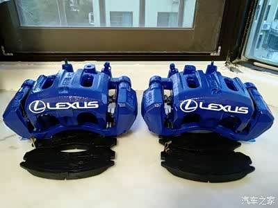

【刹车皮数据】
品牌:金麒麟;
价格:150~200元全套前后共8块;
类型:含陶瓷材质;
车型:三菱V33或V43;

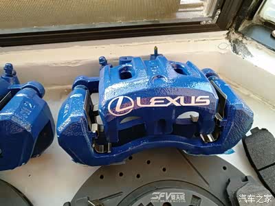

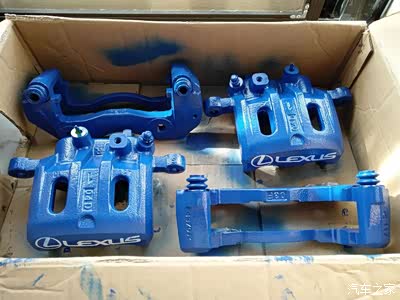

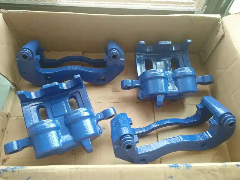

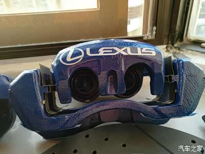

【刹车钳数据】
品牌:日本三菱;
类型:双活塞;
价格:原厂700~750元一对,国产400~500元一对,拆车二手300元一对;
车型:三菱V33或V43;
喷漆:高温蓝漆,贴凌志标志;

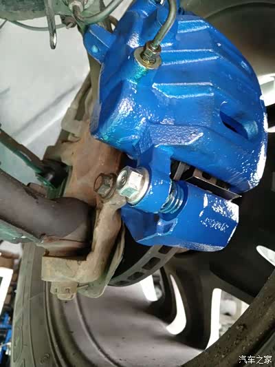

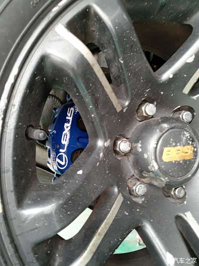

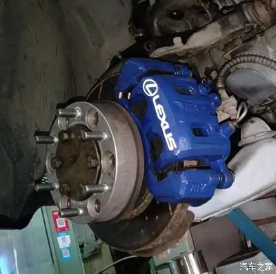

【改装方式】
原车位,直接安装,V31为单活塞,V33\V43为双活塞,结构位置一模一样;
品牌:SFV赛夫威-打孔划线盘
价格:450~550元;
孔距:6*139.7;
中心孔:108mm;
盘直径:275mm;
盘厚度:22mm;
车型:三菱V33或V43;
【刹车皮数据】
品牌:金麒麟;
价格:150~200元全套前后共8块;
类型:含陶瓷材质;
车型:三菱V33或V43;
【刹车钳数据】
品牌:日本三菱;
类型:双活塞;
车型:三菱V33或V43;
喷漆:高温蓝漆,贴凌志标志;
【改装方式】
