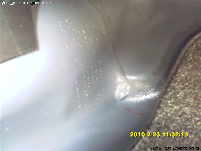

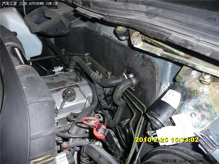

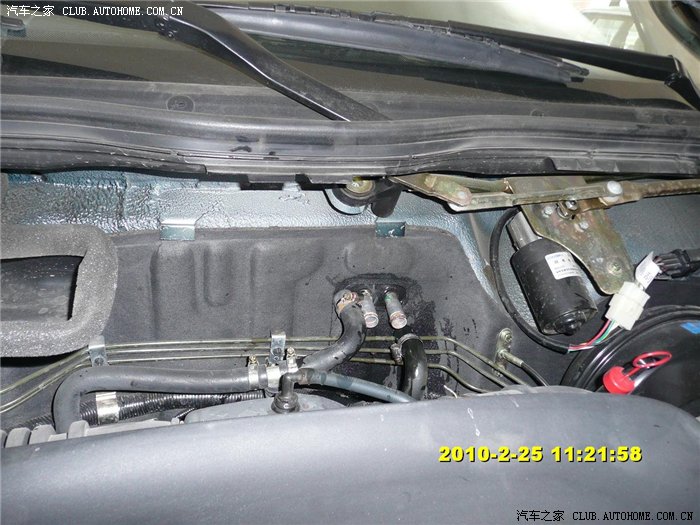

大概2月20日左右,我的大S前风档有雾,无论采用什么方法都无法清除,经检查是暖风小水箱露了!此时我的大S才跑了3120公里,属于厂家免费保修的范畴。
露出的粉色防冻液在副驾位置底部被发现,如下图所示

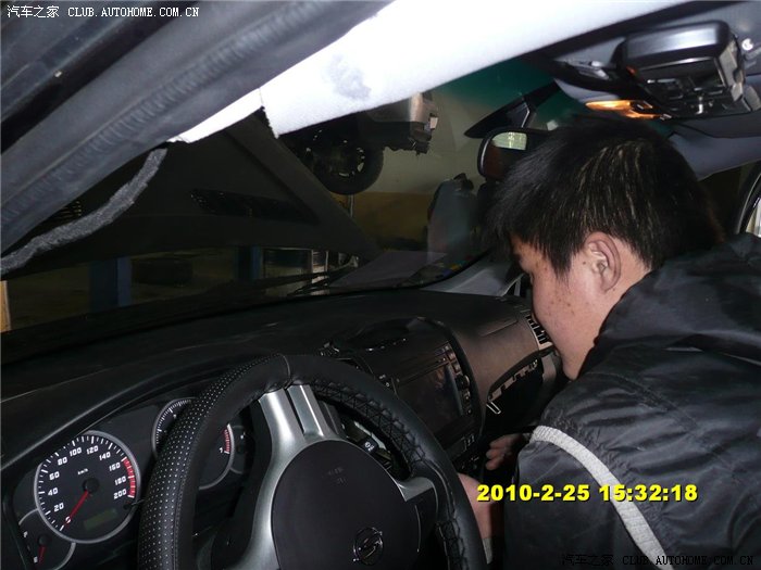

由于当时售后没时间,改在25日更换。开始拆仪表台了......
拆各种按钮的部分(1)
拆各种按钮的部分(2)
拆各种按钮的部分(3)
拆仪表部分
拆中控台部分(1)
拆中控台部分(2),右边的储物箱已被另一位师傅拆下。

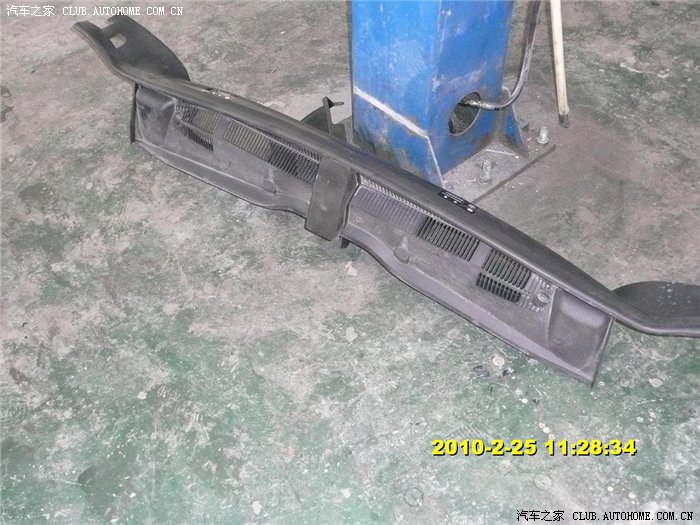

拆机头部分的盖板(1)
机盖与前风档连接板

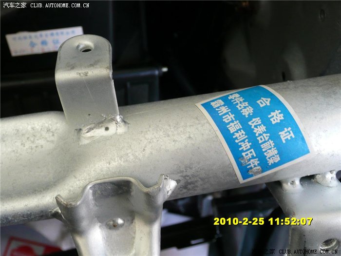

仪表台前横梁厂家 为霸州市福利冲压件厂

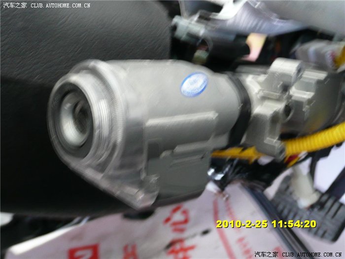

钥匙系统-01
钥匙系统-02  厂家为常州新华陵汽车电器有限公司

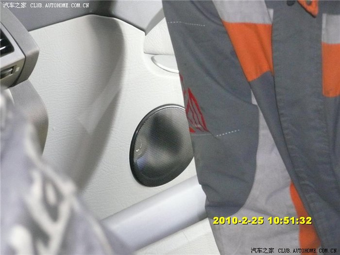

以前被我弄瘪了的音箱罩
