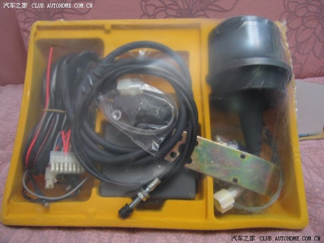

从网上定的,和老虎安装的型号一样, 拆开包装可以看到巡航控制模块,油门伺服控制器,真空管等配件.

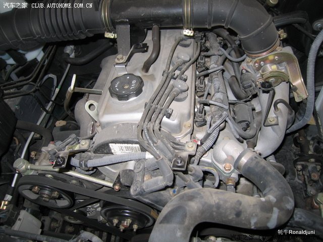

先来几张发动机图

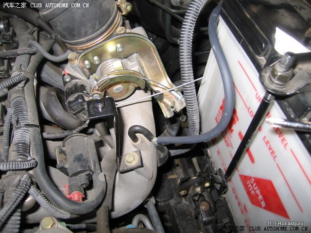

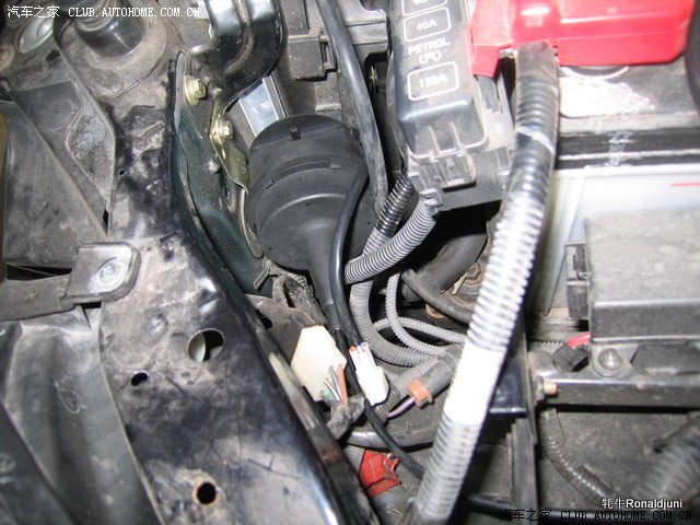

巡航定速的油门控制器安装在车头的左边

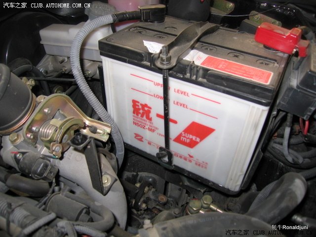

安装在油门拉线上的巡航拉索 T字真空管

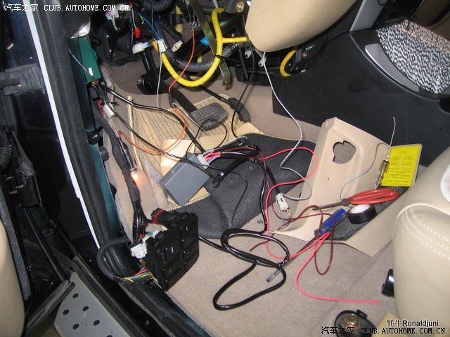

巡航定速ECU
安装巡航拨杆的位置
要取出刹车信号和发动机转速信号等
最后安装巡航拨杆的位置
最后安装巡航的信号灯在主驾左边

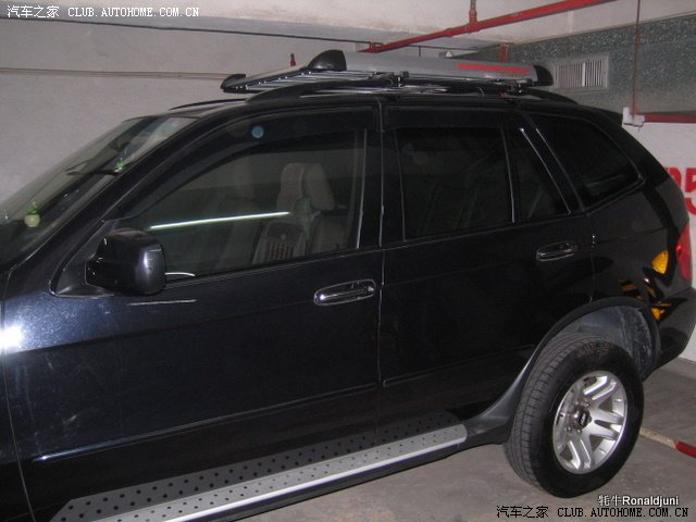

上几张行李架和防眩镜
哈哈,俺车库旁边的车
行李架
