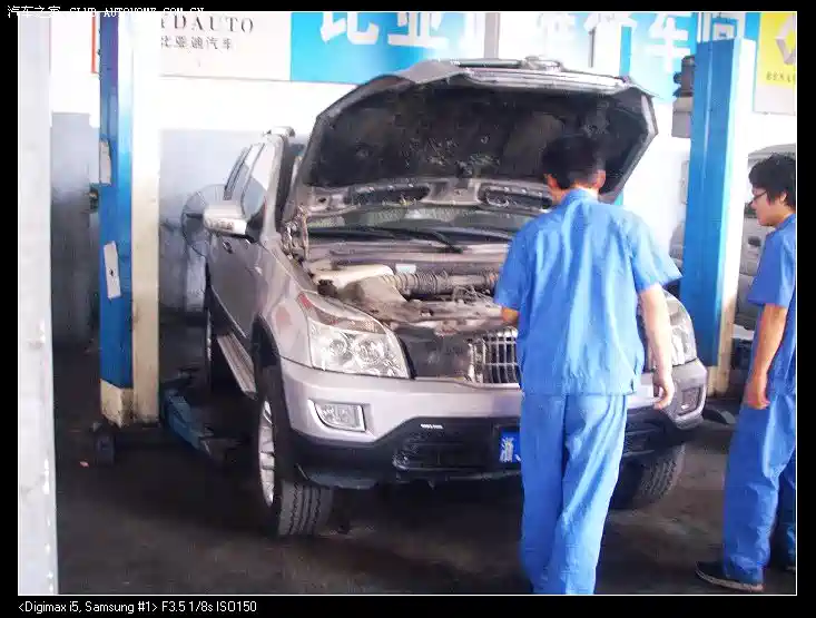

西藏行回来后就一直没做检查保养,这个星期抽空去了维修站检查。

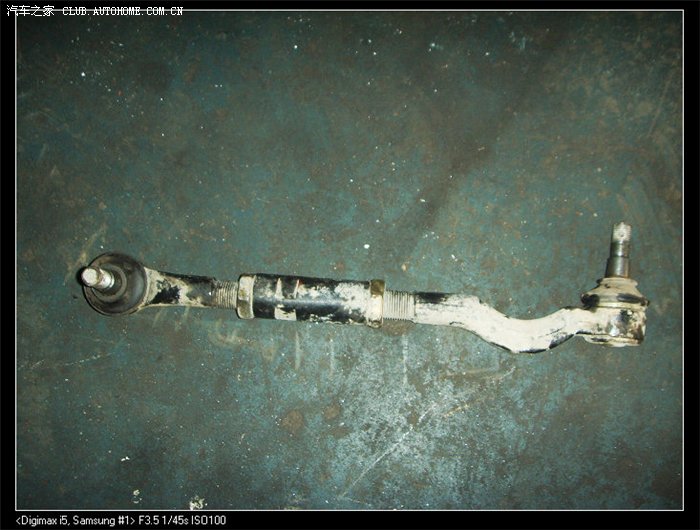

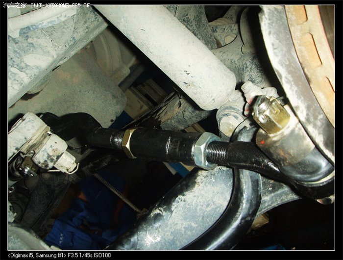

3、左侧拉杆坏了,明显僵硬(拆下后),换了,130米。

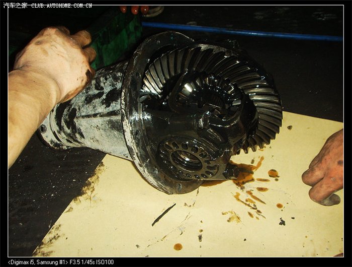

8、差速器磨损的厉害,我在保养后走了一圈,在80-120的速度,差速器声音很响,师傅拆了下来,里面的弹子磨掉了,转的时候弹子和垫片一起转,所以声音很大,但站里没货(据说要1000多米),幸好及时联系老虎咨询,老虎了解我的车不到15个月(30000公里)可以索赔,让我联系厂家售后刘磊,在他的帮忙下,一切搞定。(感谢老虎和双环售后刘磊,他当天就把差速器给我发出来了)

差速器拆了下来。
左侧侧拉杆,坏了。

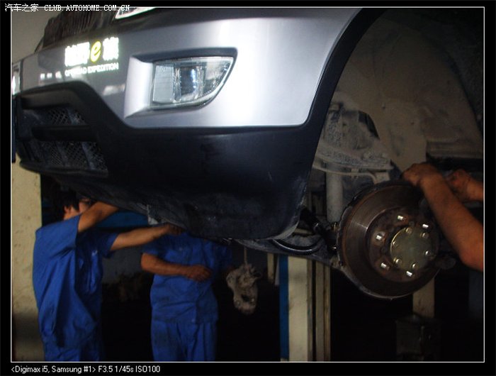

换新刹车片了。
前轮清理。

换上了新的侧拉杆了。
换下的旧的侧拉杆!
在拆差速器。
差速器原来是这样的。
弹子、垫片、还有里边都磨了
