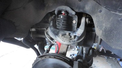

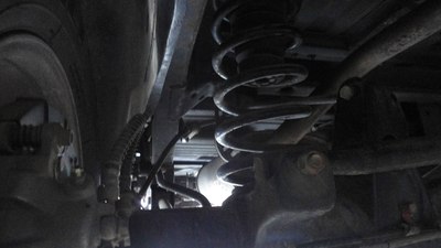

    大s使用有些时日了,挺不错的一台车,底盘高通过性好,非承载大梁,跑烂路佷结实跑烂路佷放心,不过这车我一直没打算用来越野,只是希望当个跑高速安全的移动堡垒,所以对于高速平路上的行驶稳定性我更为关注。大s悬挂柔软,在60甚至80迈过连续砂石土路的时候滤震能力佷不错,但在高速上的表现却因为过于柔软的避震导致驾驶者有漂浮感,让人老有些神经紧绷比较累。唯一改善方法就是换更硬的避震桶和弹簧。大s后避震是螺旋弹簧,市面上可以配到很多种更高档车型的通用款,很好改造。

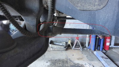

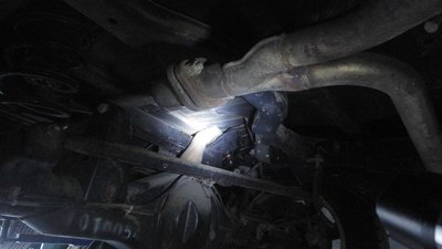

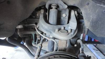

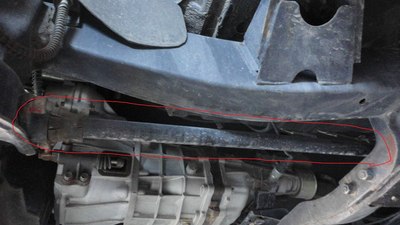

前避震是扭力杆弹簧,这种结构可改造空间太小,没什么车型可配
画红圈的就是双环大s的前弹簧
这个数据不知道是不是扭力杆的弹力系数,有哪位知道的大哥普及一下
按道理来讲起支撑车身的是弹簧,避震桶只是起牵拉作用,本想前后悬挂都换掉给它来个脱胎换骨的行驶感受,无奈受制于前扭力杆,只能先换避震桶尝试一下,效果不好就再想办法定做扭力杆。

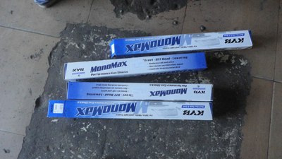

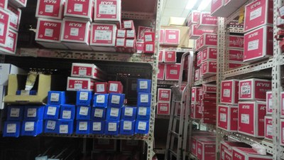

  一直佷看好KYB减震器,通过版主的帖子查到了KYB的黑桶型号,联系好了北京的总代理要装黑桶了。
打电话的就是翟经理

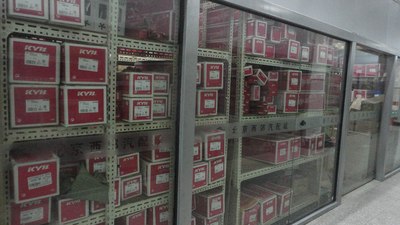

库房
  和翟经理告知了我的要求后,他用专业知识给我讲解了一下避震工作原理,并推举我安装红桶。这是一种高级拉力赛用避震桶,阻尼硬并且富有韧性,有一定的支撑性,他自己的拉力车队现在全部用的是这种避震,寿命是越野避震里最长的。

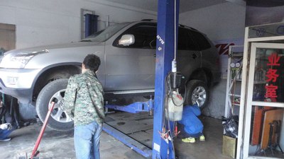

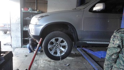

上架子开始干活

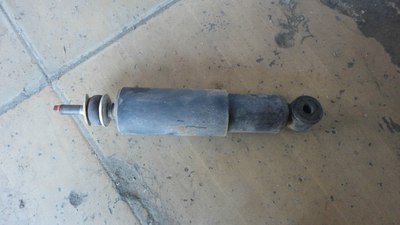

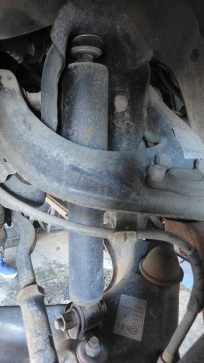

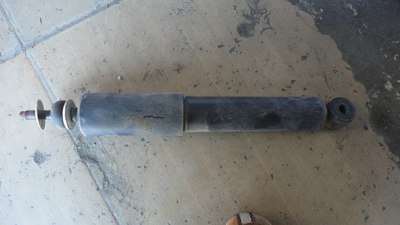

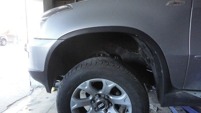

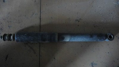

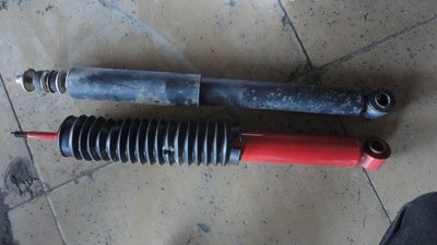

这是原厂避震

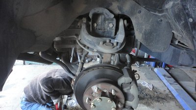

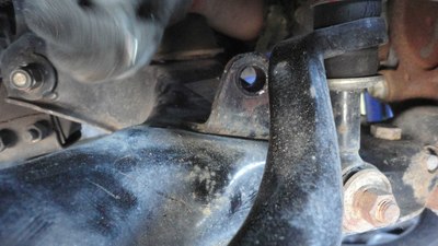

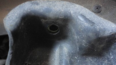

前避震的固定点

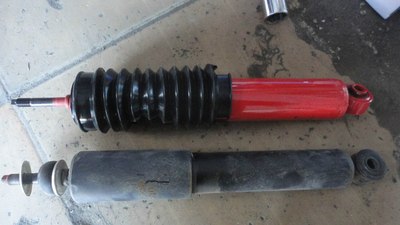

原装避震真的好软啊,抻拉度完全不够,我用了一只手就给整个按下去了,并且不能自己回弹

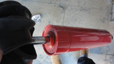

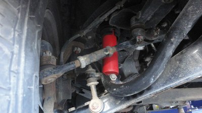

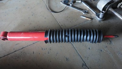

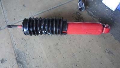

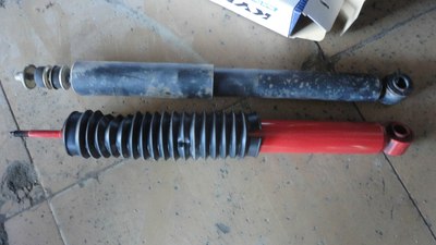

红桶,看这颜色真喜庆,还有种战斗气息

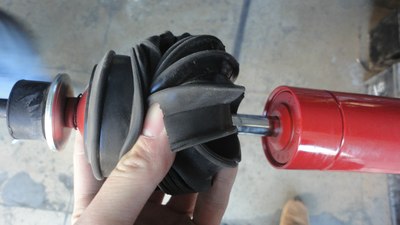

佷粗壮的避震杆
来个对比
空了

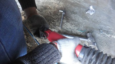

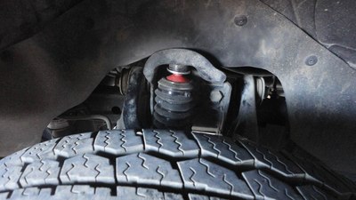

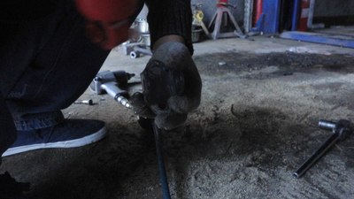

前避震安装的时候需要拆下 下固定点,阔一点点,不然装不上
阔一下
这样合适

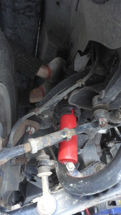

前面安好的样子
上轮胎

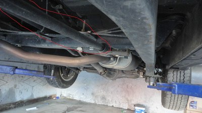

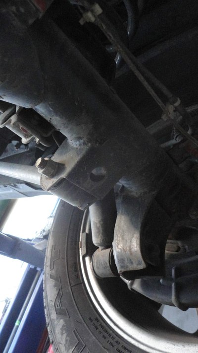

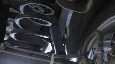

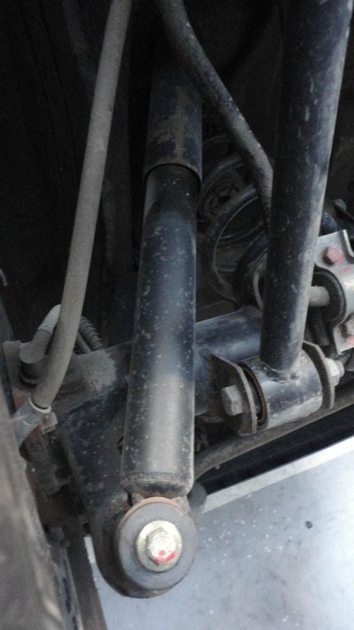

后避震
后避震同样软的可以,毫无韧性可言
红桶就是硬,我一个人都很难按下去

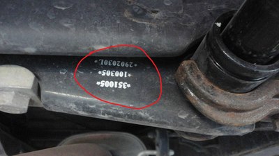

给要红桶的人留个福利,型号

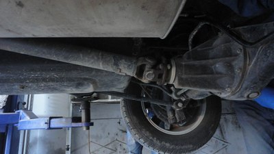

后避震空间狭小,不好下手,累的这个工人够呛
     奇怪丢了几张后红桶装好的照片,明天补上,大体安装情况就是这样,前后轮眉和轮胎的高度和原始一样没有变化。说一下驾驶感受吧。最大的变化就是底盘硬了很多,车的支撑力变的强不少,有种换了弹簧的感觉,这点佷神奇。避震硬了,虽然车辆中心还是很高,但没有了以往的飘忽感,方向盘切湾也变硬了,开起来信心强了不少,心里踏实!佷满意。  在100迈过一个鼓包或者小坑的时候,以前车轮碾过后车后轮还要往复哆嗦几下,感觉不够利索,心里能感觉到车轮腾空后的信心缺失,就是赛车俗称的循迹性丢失,现在还是同样的情况,车轮离地后马上又被压回到了路面,干脆利索,很难想象光靠避震桶就可以做到不少弹簧的功效。还有120迈变道超车的感受,方向盘打起来硬了很多,车对驾驶员的相应也积极了,怎么形容呢···以前是需要固定一个速度切弯,让车走一个大弧形的弯道时,原车表现为方向盘稀软,速度不变,车轮不会按照你打多少半径方向,轱辘就一直以一个你想要的角度来行驶,反而不是多一点就是少一点,轮胎总会跑离你要的角度。你就需要来回小范围修正方向盘。现在呢,打方向,会有一个不是很大的力道反向回打让车轮回正,这时候你只要保持你的臂力始终给方向盘一样的力,车轮就会听话的按你意图切湾,轮子不会过多或过少来回跑,这时你的驾驶感受就是这车听话,好开。
    说了这么多优点了,也要说一点缺点,就是比原厂颠簸了些,不过完全在正常行车反映之内,只是相比较而言,因为原厂过于舒适柔软了,隔离了几乎全部的路面形式感受和反馈,这对于乘客照顾很好,对于我这种爱开快车,喜欢随心所欲超车变道的人来说感觉实在是倒胃口。
