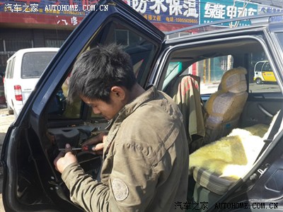

门关不上啦,换两把锁290*2;
新锁
师傅在装锁
新锁

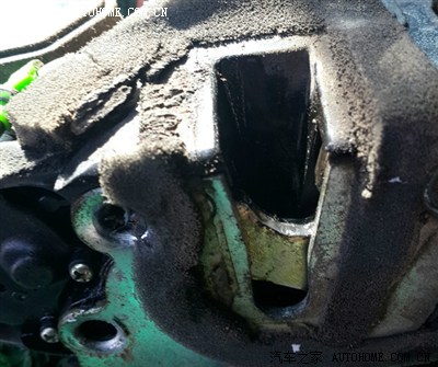

塑料件易损啊(后暖风开关位置不合理吧,乘客挂掉的)
坏的门锁
门把换了两幅
