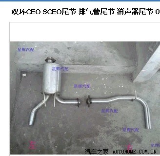

   自从修了空调和三元催化后之后,那冷凝水不是一般的多,现在排气管的消声筒都锈穿了,像是桦树皮的一样爆开几个大口子,我的的电子防锈器装的也太晚了,无力挽回啊,准备装个心的排气尾节,看了网上
1、原装的排气管要230左右

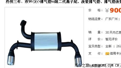

2、不锈钢的燕子m鼓双排气筒很漂亮但是要900,
3、还有一个厂家有409不锈钢的排气筒,才155.物廉价美
要是考虑好看当然是m鼓比较拉风,要是实际点的话换不锈钢了中节和后节比较划算,因为中节原厂也是铁镀锌的,中节估计也快烂了
