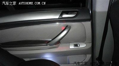

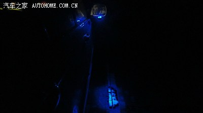

后视镜迎宾灯,这个思路和改小贵族是一样的,唯一区别就是小贵族没有延时控制,只能接阅读灯,sceo在阅读灯里面有两组延时模块,踏板LED和后视镜LED统统走这组模块,显示效果就是开门灯亮,关门有几十秒渐灭,插钥匙灭灯,锁车渐灭,可惜没有开锁点亮。
我选的是45度聚光光源,ceo比较高,为了加强照地亮度一侧用两个贴片,亮度还是很高的
能照出这这照片卡片机表示鸭梨很大,两组贴片效果比相片好几倍,大家只能凑合看了

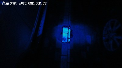

踏板LED市面上没有人做ceo的改装件,咱就自己加工个

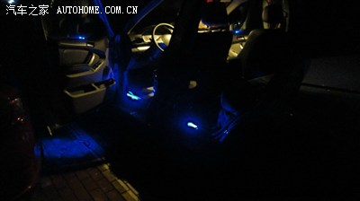

其实就是外面卖的脚窝灯,咱给它换的地方不就成踏板灯了,买回来不用加工粘在塑料踏板上就可以,位置最前面,因为后排下车空间小,脚下必须留出空间方便踩踏下车,厚度也正好关门不会蹭到。就是布线累死人了,为了美观不能露线头,要把塑料踏板连同B柱的整个内饰全部拆开,不然没发走隐线到前排
前排踏板
拆A柱加上顶子,太难拆太难拆,螺丝位置是隐藏的,身边没有合适的工具,只能用电钻上的十字皮头用尖嘴钳捏着卸,痛苦啊····
另一侧

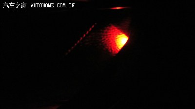

接下来是扶手灯和储物格灯,也是提高利用率和氛围
前排
这些线走的是宽示灯开关,夜晚行车只要打开宽示灯这些就同步点亮。拆这四个门简直就是恶梦,螺丝众多,走线繁琐,为了美观不能走明线,要从每个门的胶套部分穿线走到室内,就单单这四个门的线我就穿了3天,实在是太TMD难穿了,胶套位置不好而且又硬,穿了俩门后我的手就快折了,但是为了美观我也只能继续拼了,当然最终效果拼的不错,普通人看不出改动痕迹,肯定以为这车原厂就这样哈哈
这些选的是散光子弹头,位置隐蔽不会刺眼,储物是白色的,当然蓝色也很好看,选白色只是为了和仪表盘和中控统一效果

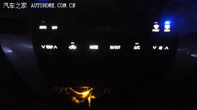

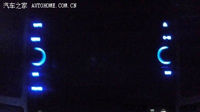

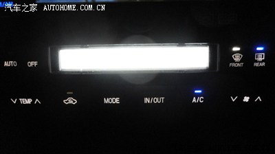

导航仪改色和空调控制改色!
刚刚的改动都属于力气活,接下来这两项就属于技术活了,拆开导航发现还不是1210,是比1210更小更细的0603
,为嘛要这么小啊,焊它就跟焊蚂蚁腿是的···我的一点零的眼睛啊···折磨··········
注意看是镊子中间的那个点
蚂蚁都没这么小的,
这么点个东西还是挺亮的,起码比原导航的绿光亮
空调控制里面是1210,白色
