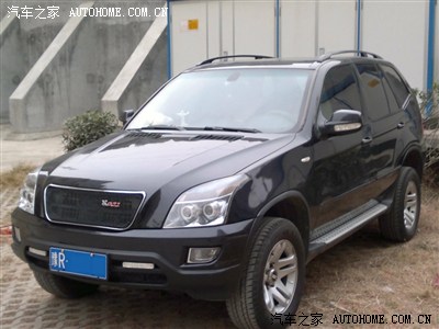

再来张最帅的45°留念

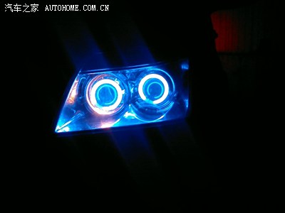

蓝色天使眼效果
手有点抖了
这张清晰
改中网
车标
拆下的中网
拆开后的中网双层的
拆完中网的大S牛气冲天
安装完成
