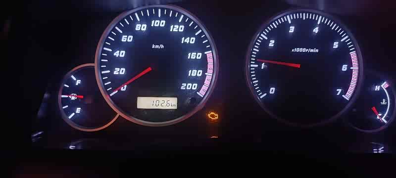

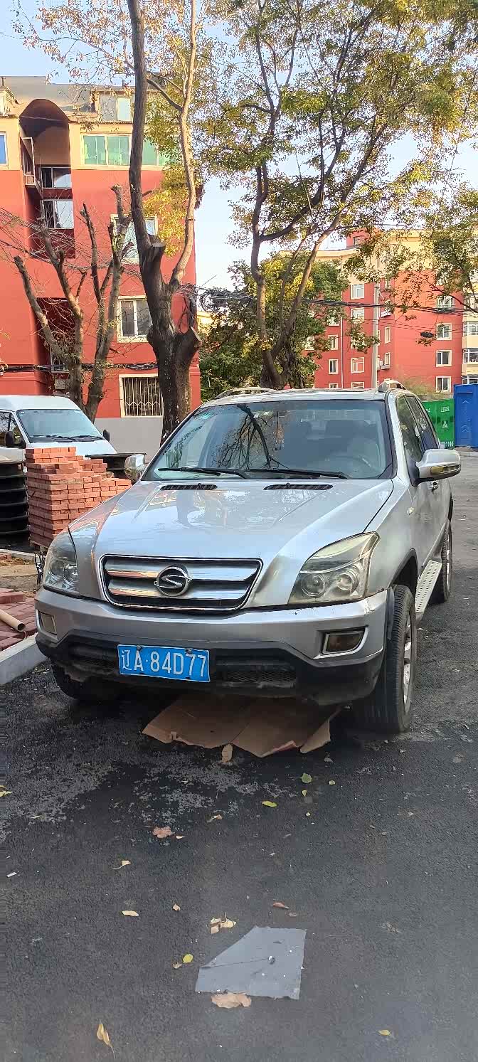

兄弟们,车是10年的,到今年也差不多15年了,刚7万公里,我是从亲戚手里接手的,到我手里整备已经花了6000多了,开到现在差不多三个月,东北已经很冷了最近感觉油耗特别高,虽然接手的时候肯定是有心理准备的,这个排量搁这摆着,再加上车身自重,由于之前油表是坏的,基本开一段就去加所以对油耗也没有基本概念,换完油表之后紧接就入冬了,由于之前对油耗没过度关注,换完油表之后天气渐冷才发现这油耗高的离谱,差不多零下15度左右白天大概是零上一二度或者零下五六度那样总之这个气温开下来差不多接近2块钱1公里了,再加上我感觉这个水温也很不对劲,虽然说天气冷了,水温上的慢,但是这上的貌似有点太慢了,后两张图片是我在沈阳市区早高峰堵车路段开了一个小时的成果,期间车内暖风一直开着,大概10~15分钟左右空调上热,就是堵车堵了一个点中间也是走走停停,这个水温居然连中线都到不了,我当时还特意看了一下室外温度,也就是零下13度......我之前对这车没什么了解,而且之前开的车也很少所以对水温不是特别了解,这也是别人提醒我才发现的,想问一下兄弟们,我这种情况是不是不正常?油耗高是不是就是因为这个水温上不来引起的?最后就是前几天刚加满一箱95,加满之后把仪表的小计里程打开了,也就是图5(可能不是立刻开的,但误差也不超过10km)等于在油箱满油的状态下,油表干了将近一半里程才100公里

    老兄,为什么要加95的油呀,贵吧,正常快速路开的话7毛一公里,100公里10个油吧,市区可能12个,你水温上不来很有可能是节温器有问题,一直在大循环所以水温起不来,发动机一直在低温状态下运转肯定费油。再说了你整个什么车不好非要这破车,不去山里越野一点用都没有
