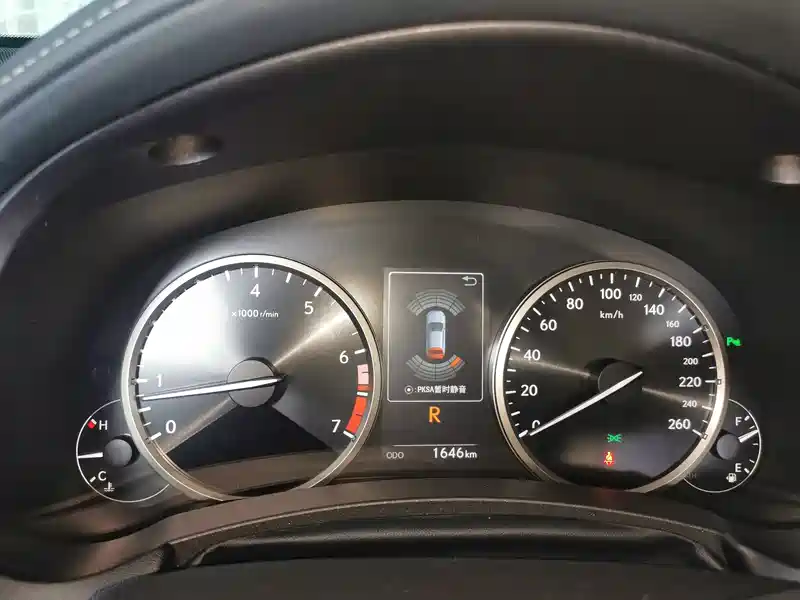

仪表盘雷达显示效果,方位距离一目了然。

仪表显示
