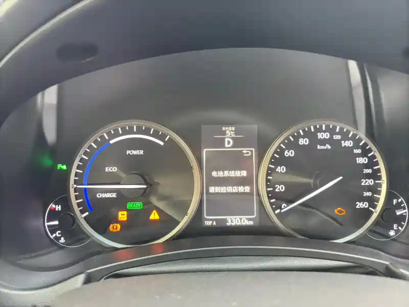

15年10月底提的NX300h,九年开了11万公里,年前行驶途中突然亮发动机故障灯,还有三个警告。电话联系4S店,告知师傅都已经放假了,年后才能处理。
2.7号早上去4S店检查,告知我车辆已过保,要收200-400检测费用。我自己买了OBD检测线,用Techstream软件自己看了代码,是P0A80更换混合型电池组。直接告知4S接待人员,已经看过代码,是动力电池故障,这个是10年保修,不应该收检测费用,最后也没有收。
等待期间,到车间看了一眼,和维修师傅简单聊了一下,现在更换动力电池,根据车辆购买年限,年限久的,就是更换原厂整修电池,不是全新电池,我的车也会换整修电池。然后建议换了动力电池,要做一个燃油系统清洁,换变速箱油,两项加起来3700多🥲
前两次做保养,每次都说要换空调压缩机油,顺便问了一下,也要3700多
对了,电池要一周内到货,到了后通知过去更换,更换周期一到两天,先写到这里,后续再更
