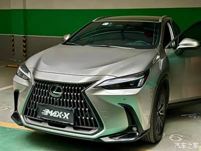

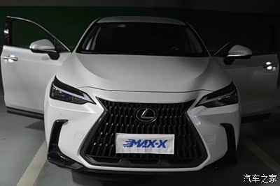

NX260 小银先来个大头照
大白同样是NX260同样来一张大头照,连车牌照都是适应着车身颜色,店主也是挺在意细节的,不错

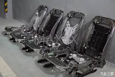

看到一排的座椅骨架就知道肯定是电动座椅啦,兄弟们的前排两个座椅2+2

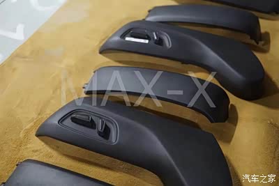

原装的饰件和开关 一家人肯定要整整齐齐啦![]()

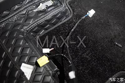

座椅地下的线束,用于原厂的插头,无损的安装和走线 看着真让人舒适

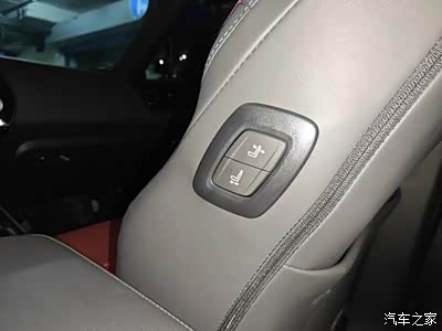

副驾驶只有4向调节
但是副驾驶的老板键必须安排上,用于后排乘客方便调节,当然还不是为了老婆![]()

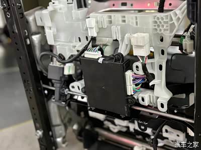

哎 座椅底下黑色的盒子? 其实是记忆座椅的座椅电脑,它也是不可缺少的一部分

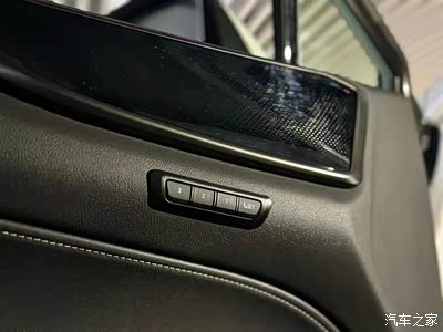

门板的记忆开关已经安装成,看起来是不是跟高配的一样,其实门板背面是有预留的位置让师傅去开孔,还是比较完美的 而且还有位置上螺丝,虽说低配没有,但是位置还是有![]()

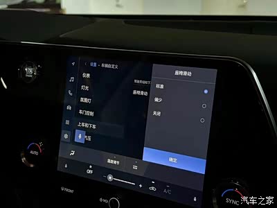

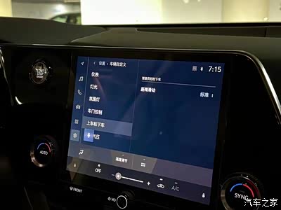

记忆座椅完成后激活到屏幕上上车和下车设置
其实很容易理解 就是主驾驶座椅便利迎宾,每当熄火和启动的时候座椅都会向后和往前方便主驾驶人员有更大的空间上下车

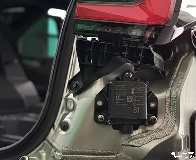

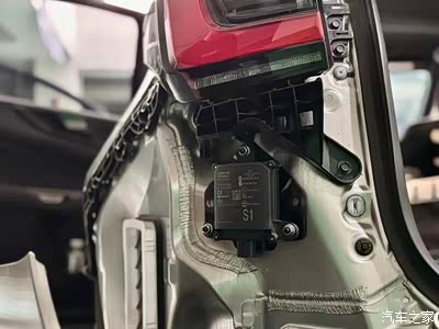

重点环节来了,BSM并线辅助的安装,原来跟门板也同样有预留位置 只不过在后杠上有位置去固定支架和探头
左边的位置也同样

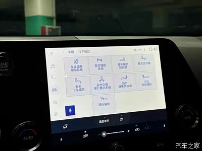

当我们并线辅助激活之后,中控屏幕上明显多了盲点监视器等的标记

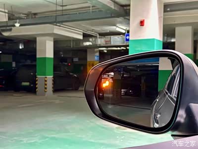

镜片也是同样更换了 才有BSM的标记提醒灯 用于提示驾驶员

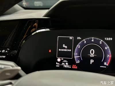

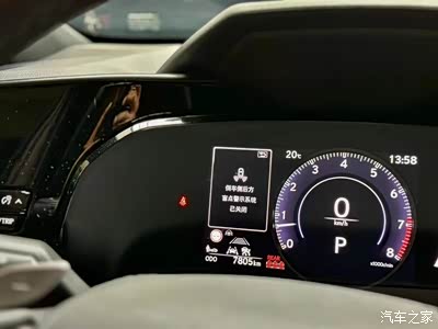

当我们关闭倒车预警也就是RCTA仪表上也会有提示
并线辅助关闭同样也有提醒哟

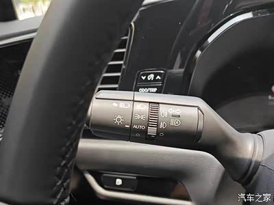

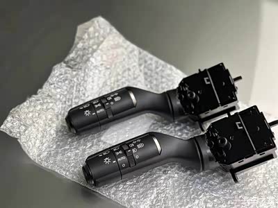

ok 到了雾灯环节,手柄更换了高配全新的手柄,原来手柄上是没有雾灯位置

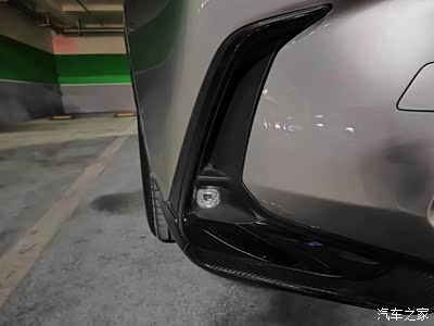

原来雾灯的安装位置 前杠都会有预留,啊这气你不死! 就是不给你配件![]()
左前同样的位置安装,前杠背后其实有了位置扭螺丝的
换了手柄之后,前雾灯的LOGO也有了 这次心理舒坦多了

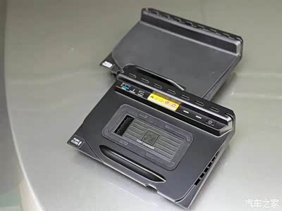

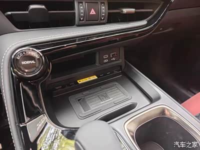

最后一个环节,无线充电板~
无线充电板直接替换中控的储物盖,同样也是无损安装 用起来也方便多啦
