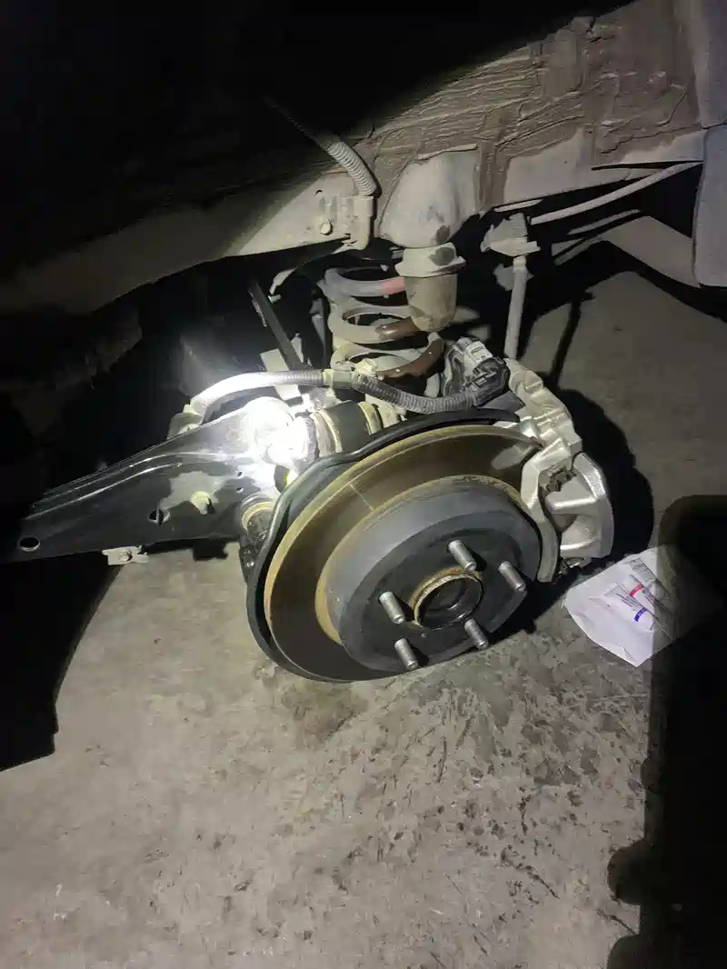

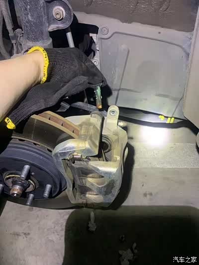

卸掉左前轮,简单清理一下开始拆卸导向销

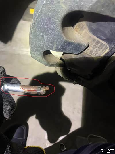

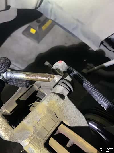

在拆的过程中就已经感觉该销子不正常了,手拔的时候拔不出来,然后用开口慢慢转动几下才拔出来。后半截已经锈了,但是密封防尘胶套是好的,估计是高温后,并且有少量水蒸汽进入,润滑油脂都已经干了。幸好发现及时。
不敢用沙皮打磨,怕尺寸微变产生失圆,只能用布反复擦。

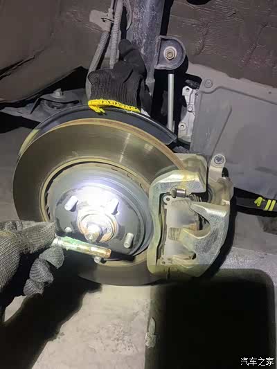

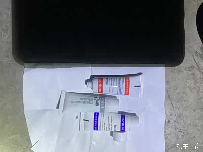

事先准备了润滑脂

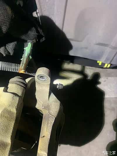

弄干净后涂上润滑脂
插进去上紧螺丝,保养完成。
来个特写

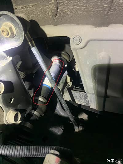

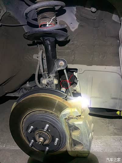

顺便检查半轴,看看有没有漏油,因为之前看见一些车友有漏油的,我这个没有一丝丝的油渍。

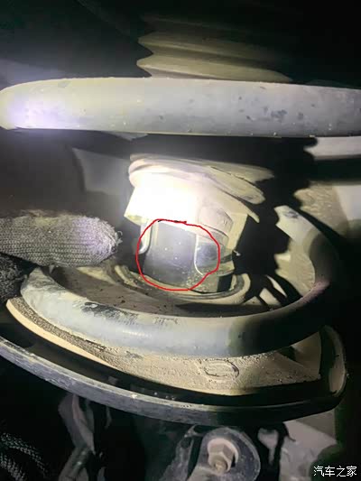

再看看避震器,把防尘套打开一点检查,仍然是干干净净没有油渍,完好
来个特写,非常,干净!

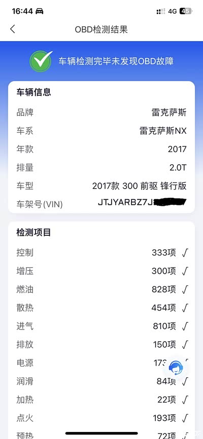

顺便用OBD自检一下,没有故障码各项数据皆正常。
