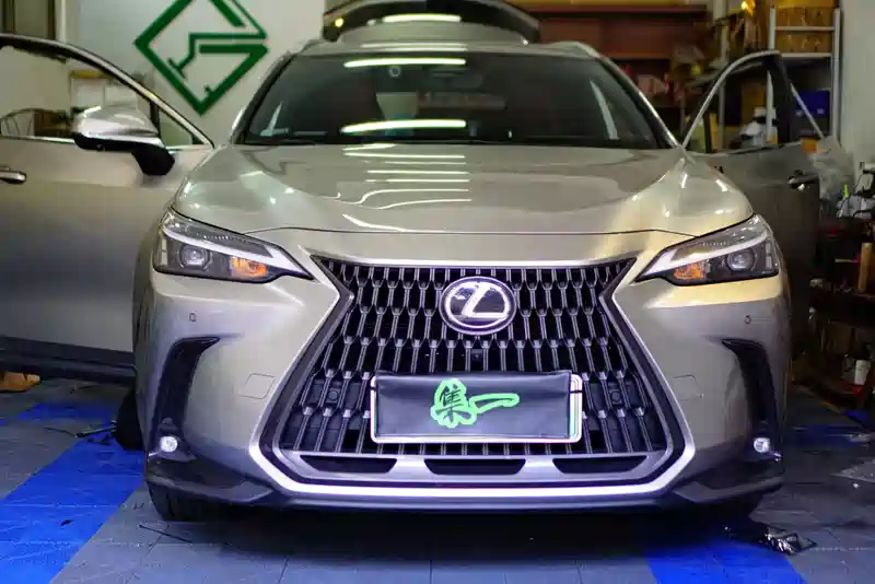

车型:NX400h+
升级项目:主副驾座椅通风,主驾驶记忆座椅,360全景,室内外电子防眩目,并线辅助BSMRCTA…
座椅通风夏天必备,选择这种屏幕控制的也是因为跟原厂一样,不想安装按键的,价格也相差不大。激活空调管家,风速随温度变化而变化。
记忆座椅也是非常推荐,有用过的就回不去,没有用过的就说没用,哪怕同一个人驾车,每次上车都要调节的,一个按键可以回复原来的舒服的位置。这个记忆座椅还带后视镜记忆,方向盘记忆,便利上下车,新款车型真划算,这套换了是 ES恐怕要六七千,这个4k左右还是比较划算。
全景360这个肯定要,车友推荐的非常不错。带行车记录还有多种模式的视觉调节,走各种路况都不用担心。
并线辅助这个因为老车ES也有,这次也要一起升级了。也是可以在屏幕和仪表显示的,带RCTA倒车预警,非常实用。这次连同电子防眩目一起升级了。
分享一下安装……
