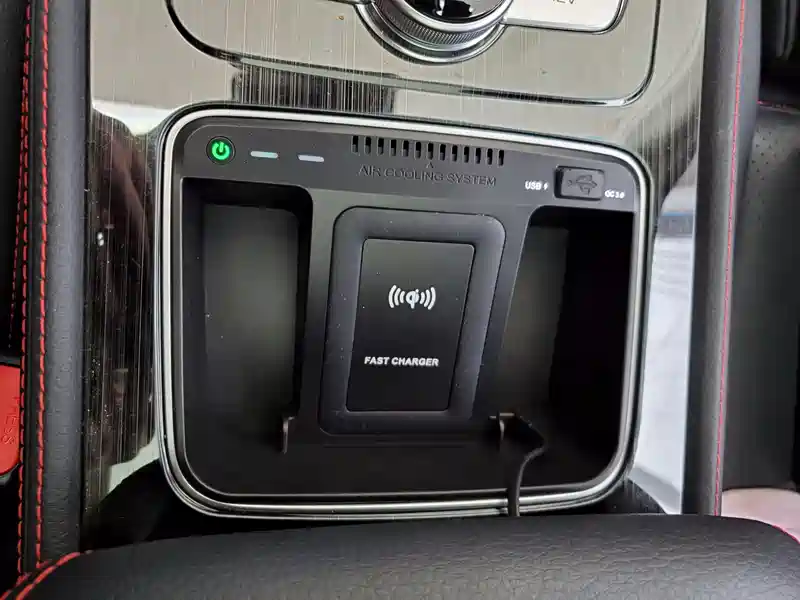

开始上主角,原厂车载无线充电模块,充电功率15W
原空位装回,装反是装不了的 放心。还有钥匙的读卡器也有专门的地方固定
顺便还原原车镀铬饰条
无线充电模块是连接原车12V点烟器电源的,保证充电速度。
拔掉,用模块自带的转接线
转接线还带保险丝的。插紧。并用扎带扎好,扎带都配有的。
准备装好,
将控制面板按原来的线束全部插回去
全部复位,大功告成!
测试无线充电正常。
6.4英寸的手机放下去很合适。没有丝毫影响
