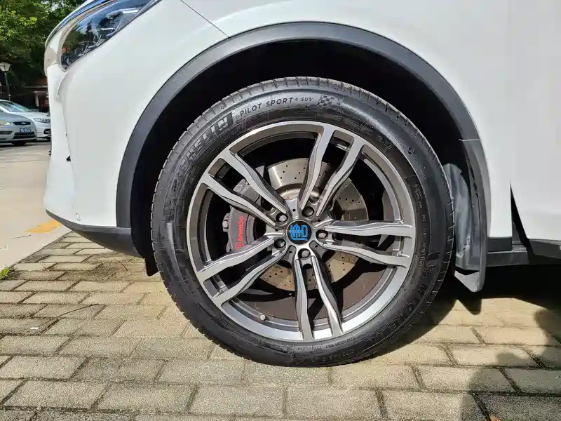

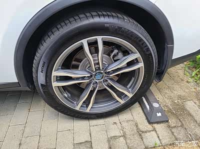

5000KM后的样子,外侧胎肩磨损一点点,230低胎压干坑胎壁也没什么异常。

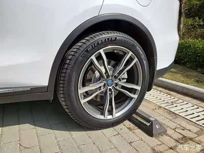

5000KM后的样子,后轮磨损比前轮小。

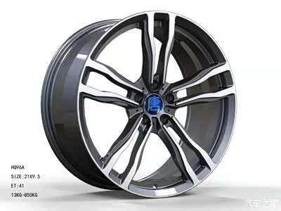

轮毂前后下单到制作花了19天,某宏毛呸定制锻造,一再要求厂家不要过度偷轻,车子满载3吨,要按950KG做,最终做好是13.5KG达到预期,原厂数据,不需要加任何变径圈,按照原厂轮毂盖开的孔完美贴合!

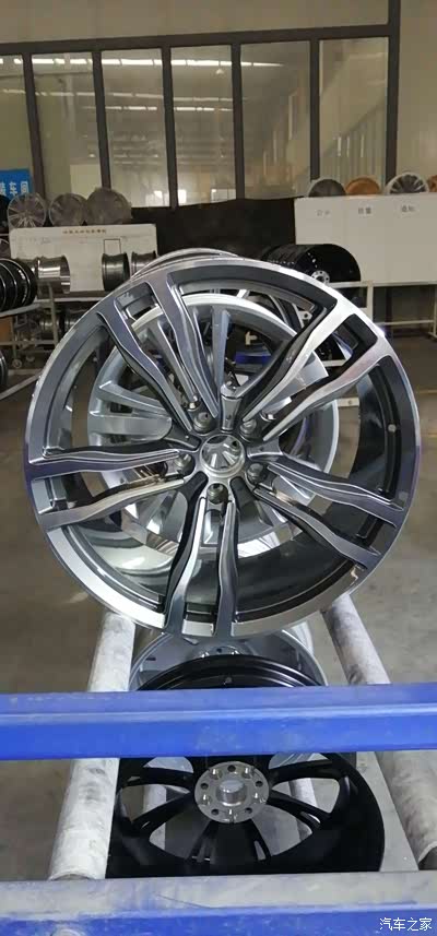

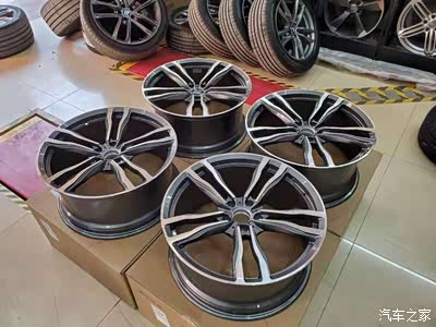

工厂定制图
工厂打包前出货图

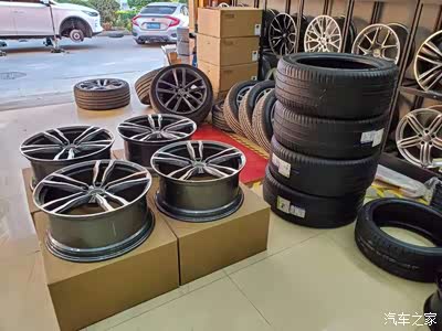

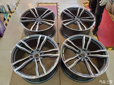

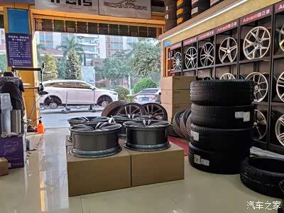

轮毂到货

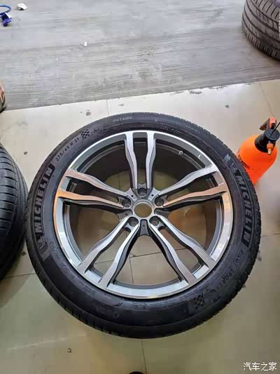

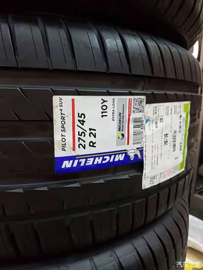

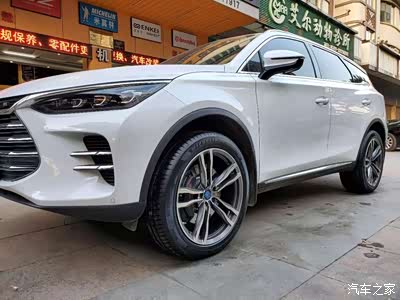

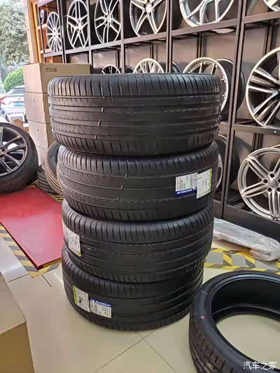

米其林PS4 SUV
速度和承重级别都比原厂106V提升不少,110Y的!

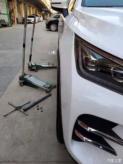

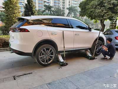

再见了22寸!

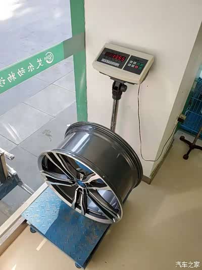

称重13.5KG

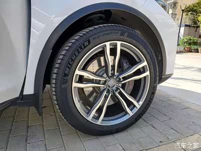

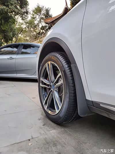

胎壁厚度12.37CM,比22寸10.6CM提升不少,接近20寸厚度,但是又比20寸薄了4MM。

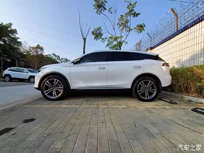

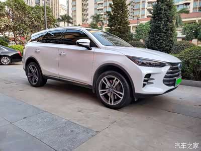

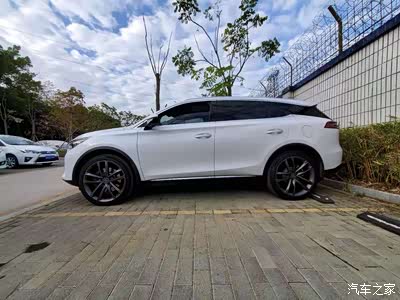

轮毂轮胎基本持平车身,275的轮胎也能给挡泥板包住,过水坑也不会甩到车身
