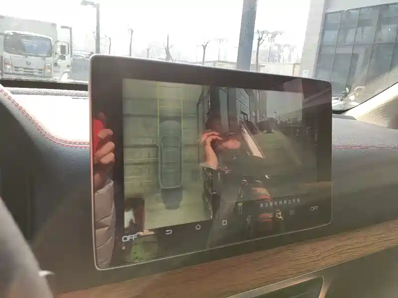

上一张更新好后的透明影像整体感觉不如滕一威那么自然,车身透明影像那块有很多横向的波纹。而且车的右上角有轮胎明显是错位了,不过总体来说有比没有好吧。

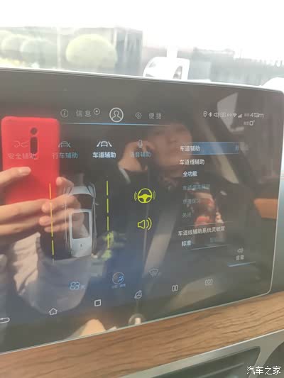

这个就是升级之后的车道保持的界面。一开始就是在这里设置了多功能或者车道保持,但都不能实现真正的保持。
