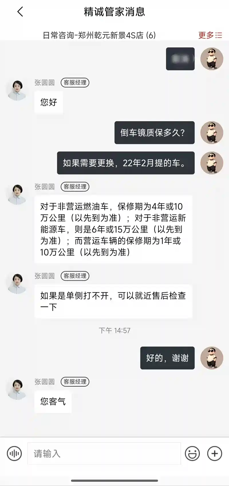

咨询比亚迪精诚售后客服后得知,我的车如果需要更换后视镜,是符合免费维修的。
对于非营运燃油车,保修期为4年或10万公里(以先到为准)
对于非营运新能源车,则是6年或15万公里(以先到为准)咱们符合这一条~
而营运车辆的保修期为1年或10万公里(以先到为准)

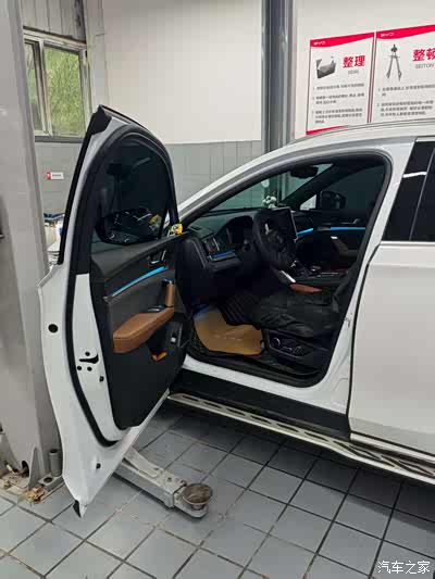

到店后,售后小哥快速给我拍视频记录,让我锁车然后解锁车测试倒车镜故障,然后拍了车架号,安排师傅跟我对接,检测故障,以及修复。
售后贴心的给爱车主驾套上一次性座套和方向盘套,保护内饰整洁。

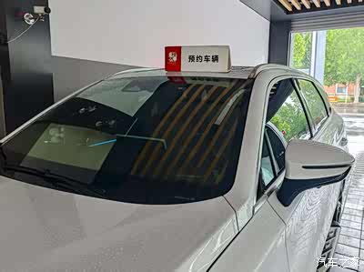

师傅使用厂家的方法,把后视镜扭到反方向限位,然后通过主驾驶门板上的后视镜折叠按钮,使其自行恢复,反复两三次后,主驾后视镜被校准好了,恢复正常锁车折叠,解锁打开。
如下图所示样子,然后通过按钮控制使其归位
经过售后师傅的仔细调试,倒车镜恢复正常,咨询了解,如果需要更换倒车镜,可能是要换整个后视镜总成,而且厂家发来的后视镜是不带漆面的,还需要重新单独喷漆。
说到这里,我还是希望我的倒车镜不需要更换,因为它没有磕碰过,漆面完好,最好是临时故障,修复后正常使用就好,更换后视镜又要拆车又要喷漆,还耽误时间,非常麻烦。

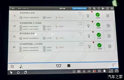

后视镜修复完成,测试好没有故障后,师傅提出给我的车做个域控程序扫描,看看有没有需要更新的项目,毕竟我大老远跑来一趟也不容易,给爱车做个全面的检测。
师傅用店里的VDS平板,插车里OBD接口上,对车辆程序进行扫描。
扫描后,发现如下图所示4项需要更新,在我的确认下,师傅帮我开始更新程序,我去售后客户休息区喝茶吃零食去了。

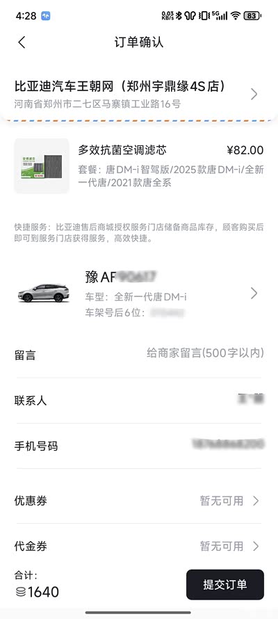

突然想起来,刚好我的空调滤芯需要更换了,我就打开比亚迪APP,找到用车商城,找到多效抗菌空调滤芯。
进入空调滤芯详情页面,点击右下角的立即购买

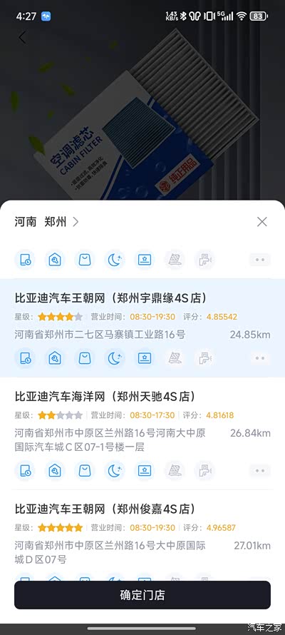

在弹出的车型选择页面,找到自己的车型,我是全新一代唐/2021款唐全系 那一项,选好车型,要选择门店。
我当时在郑州宇鼎缘4S店,就选择它了。大家可以根据自己位置选择就近的店面进行到店安装。
选择好后,确认信息无误,就可以提交订单了,可以使用全积分支付,也可以现金或者积分加现金支付。
