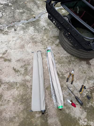

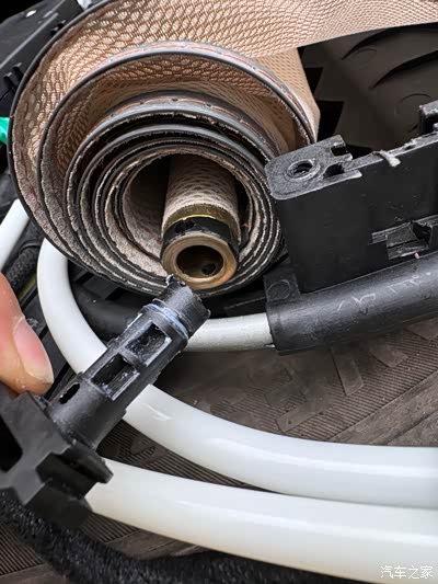

唐DM天窗遮阳帘坏了,自己动手更换 删除 推荐精华 置顶 取消置顶 关闭回复 打开回复 推荐编辑 楼主禁言 移动帖子 重置头像 操作记录 爱七更爱妻 0浏览 · 2025-07-09 20:15· 发布于四川 上个月底去川西玩儿了一圈,途中有把遮阳帘打开没关等到锁车时自动关上的,下次上车看到就成这样了 举报 打开汽车之家 阅读体验更好 全部回复 只看楼主 爱七更爱妻 楼主 关禁闭 已屏蔽 宋 0 于是就自己网上搜索了一番,发现换这个遮阳帘的还真不少,去售后肯定是换天窗总成,家里另一台燃油宋在质保期就是同样的问题换过天窗总成,唐现在已过质保期,算了自己动手,于是网上单独买了个遮阳帘回来 2025-07-09 20:23 来自四川 回复 沙发 举报 删除 取消删除 禁言 重置头像 爱七更爱妻 楼主 关禁闭 已屏蔽 宋 0 到货第二天就开始折腾,需要先把四周的饰板和顶棚拆掉,要把整个天窗总成拆下来,需要注意的是拆之前要备些卡扣,我就是没准备,换完之后有两三块饰板的卡扣掰坏了,现在网上买了卡扣等到货了再恢复,记住拆内饰办一定会掰坏卡扣 2025-07-09 20:34 来自四川 回复 板凳 举报 删除 取消删除 禁言 重置头像 青山有水 关禁闭 已屏蔽 0 大神级的了,自已动手!我的也是样的了,一直没有处理,期待看到车友详细的教程! 2025-07-09 20:49 来自上海 回复 地板 屏蔽此人 举报 删除 取消删除 禁言 重置头像 爱七更爱妻 楼主 关禁闭 已屏蔽 宋 0 拆下天窗总成,分解遮阳帘,然后更换上新的,拆这个遮阳帘需要把天窗的前部分,分解开来才能取出旧的遮阳帘,恢复的时候记得在接口处打上胶,我用的是玻璃结构胶,不然后期可能会漏水。遮阳帘其实就是和卷尺的原理结构差不多,关闭的时候靠两边的齿条把他拉出来,打开的时候靠卷轴里面的弹簧把布卷回去,卷不回去就是里面的卡弹簧的那根轴断了。还有一点就是买遮阳帘一定要买那种带前部铝合金饰条的,不然买回来换原车的旧的会把你搞得怀疑人生。 2025-07-09 21:39 来自四川 回复 举报 删除 取消删除 禁言 重置头像 厥阴风木 关禁闭 已屏蔽 卡罗拉 0 2025-07-10 05:25 来自黑龙江 回复 屏蔽此人 举报 删除 取消删除 禁言 重置头像 wp_4516 关禁闭 已屏蔽 比亚迪S6 0 一个卡扣就要296元吗,那遮阳帘多少钱? 2025-07-11 09:51 来自江西 回复 屏蔽此人 举报 删除 取消删除 禁言 重置头像 datasmmu 关禁闭 已屏蔽 唐新能源 0 很厉害,用了长时间拆装完毕? 2025-07-11 21:59 来自山东 回复 屏蔽此人 举报 删除 取消删除 禁言 重置头像 爱七更爱妻 楼主 关禁闭 已屏蔽 宋 0 我要申诉 本楼已被删除 查看回帖内容查看操作记录 2025-07-12 08:19 来自四川 删除 取消删除 禁言 重置头像 yeon 关禁闭 已屏蔽 秦新能源 0 2025-07-14 10:55 来自上海 回复 屏蔽此人 举报 删除 取消删除 禁言 重置头像 滁州车友5916497 关禁闭 已屏蔽 0 请问有谁知道这个遮阳帘多少钱能买到? 2025-07-29 18:47 回复 屏蔽此人 举报 删除 取消删除 禁言 重置头像 深圳车友9845319 关禁闭 已屏蔽 0 我的比亚迪唐遮阳天窗也脱离落了,4S店说要1000多才能弄好 2025-10-12 16:03 回复 屏蔽此人 举报 删除 取消删除 禁言 重置头像 还想在主楼增加内容?点击续写主楼内容 登录 参与更多互动 发表回复 打开App,查看更多评论 首 页 上一页 下一页 末 页 跳 转 取 消 还想在主楼增加内容?点击续写主楼内容 登录 参与更多互动 系统故障 发表回复 图片最多上传9张 微信好友 微信朋友圈 新浪微博 QQ好友 QQ空间 取消 相关推荐 加载中
