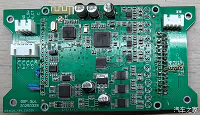

其实很早就考虑了这个方案,淘了一块DSP板子,刚好这款板子体积很小,6进8出,符合改进需求,当然,如果是6进10出或者12出更好。
但是22年买的板子,放在书架上吃了近三年的灰,这才下决心开始施工,这看起来是一个巨大的工程。。。
网购的DSP板子
可惜的是今天发现卖这块板子的店关了,很可能是因为现在的车企太卷,直接把音响的活都干了,不给改装店留活路。
为了能把它塞进15唐的原车功放里,我特地设计了一块转接板子:左边是自己设计的板子,右边是买的DSP板子。为了尽量缩小垂直空间,把焊盘也进行特殊处理,对输入输出线的布局也做了精心考虑。
板子的布线稍微有点复杂,是考虑了不加DSP板的时候,作为直连使用,不用拆线焊线。
自己设计的转接板(左边)和购买的蓝牙DSP板子(右边)
板子背面
二、实施
1.首先把购买的DSP板子焊到转接板上。
这块转接板根据原功放的DSP模块的电路板引脚设计,因此可以直接挂在原DSP模块的下面(参考后图)。
两板组合
拆掉DSP板子的板载天线附近的电容,安装延长线,将另一端固定在功放外壳,这样能够获得更好的蓝牙信号,降低信号串扰。
DSP板子加蓝牙天线

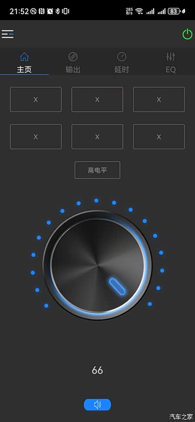

DSP功放板的作者提供了PC和手机app控制界面,用手机即可通过蓝牙对DSP参数进行调节。
蓝牙连接速度很快。
连接界面:
蓝牙连接
App主界面
提供6组预设,每次启动都会从硬件设备加载设置信息,因此会花一点时间。音源设置提供了低电平,高电平,蓝牙,光纤,同轴和播放器等输入模式,这里只使用低电平模式。
app主界面,提供6组预设

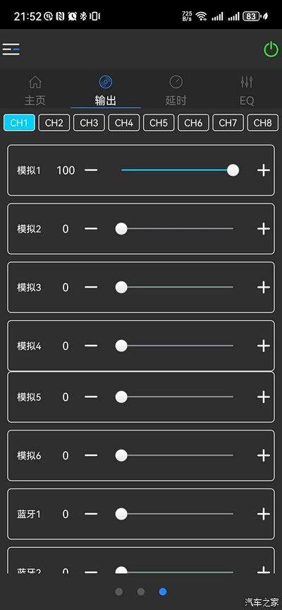

输出控制界面3:声源选择
每个输出通道都可以选择声音来源,也可以多声道按设定比例混合,功能相当强大!
声源选择界面

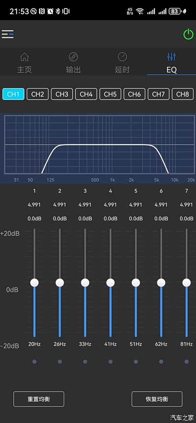

EQ调节界面:
支持每个声道31段调节,能力还是很强大的!
第一个是中置的EQ,没调
中置EQ
第二个图是中低音,因为原车功放低音较弱,调大了一点增益。
重低音EQ
高音EQ,没调
高音EQ
