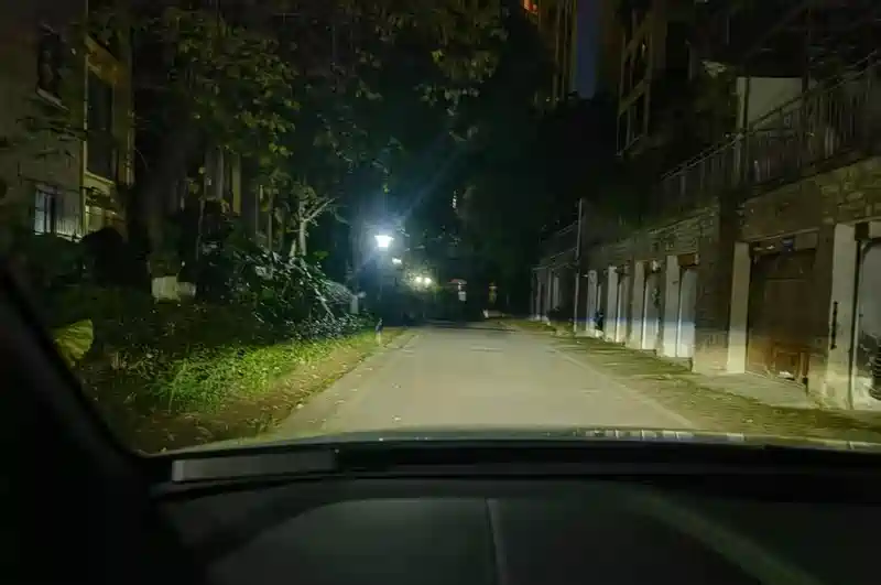

效果:图二原车近光、图三开启加装近光,总之巴适。
特别提醒:加装后要调整近灯光高度,不要超原车高度,以免引起不必要麻烦。远光特殊情况才开,射得有点高,接线请找4S店师傅协助指导。
