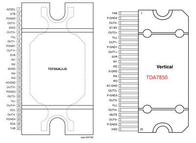

改之前做了一些工作,就是重新仔细阅读@收破烂的S7 的文章《比亚迪S7改原车功放换TDA7850orTDA7854作业(申请)》,查阅TDF8546的IC数据手册,尤其是引脚部分,跟TDA7850进行对比。
TDF8546(左)和TDA7850(右)的引脚对比

TDA7850选的是25脚的,可以原位替换TDF8546,但是替换后,原来的1脚就空了,2脚就成为TDA7850的第1脚,这一点要特别注意,后续的讨论,都是以TDA7850的引脚编号为准的。

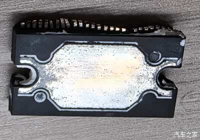

为了降低工作难度,我直接把原IC剪掉了(因为也用不着了),纪念一下:
直接把原IC剪掉引脚,方便去除IC座上的焊锡
