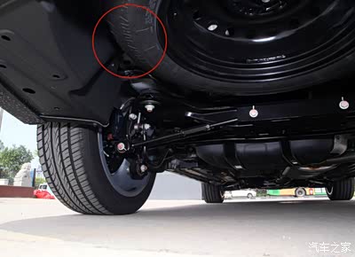

后来,偶然逛之家的时候有了重大发现,就是21款的唐车型有燃油版,既然是燃油版车型那就肯定有备胎吧!然后,就在之家查看21款唐燃油原车轮胎参数,好家伙唐燃油轮胎尺寸是:245/45 R20,除了轮毂样式不同,轮毂和轮胎的尺寸一毛一样,就连轮胎的厂家都是一致的。那么!
接着,就是查找唐燃油备胎的相关信息,不知道什么原因,居然找不到,但我不死心,就在之家选择21款唐燃油这款车型,进入图片实拍,再选择其他细节图片(因为知道之家的车型图片会拍摄底盘,正好唐燃油的备胎是挂在底盘上面的),皇天不负有心人,经过N多查看,终于找了了一张比较完整的备胎照片,关键是能够看到备胎上面的参数!
在选择备胎的时候,第一个问的就是SSSS店,看看他们店里面有没有原装的备胎,结果很失望,直接告诉我——没有!
那怎么办呢?备胎这个东西以前也没有买过,万一网上买的尺寸对不上那就麻烦了!

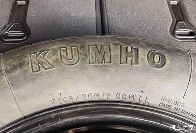

这张图片就是我在之家图库找到的,我圈出来的地方,能够清洗的看到备胎的尺寸:T145/90R17
如果没有这张图片,估计我为了大唐的备胎还得伤脑筋!从图片上面获得具体备胎参数尺寸,这就很好办了!

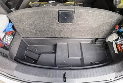

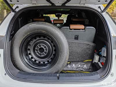

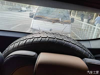

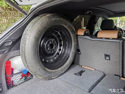

①备胎第一种放置方式:把后备箱盖板上翻至第三排座椅靠背,将下面卡槽的泡沫盒子拿掉,将整个清空,直接将备胎放置在主驾驶一侧!不需要固定,不影响第三排的乘坐,同时也不会影响内后视镜的视野!
将后备箱盖板下面的泡沫盒子拿掉,这下面直接就空了出来,可以发现主驾驶一侧的空间明显更深,加上有不规则的纹路,备胎放上去也不会移动!
这是从车内往后看的视角,如果从后视镜看后档的话,完全不影响的!

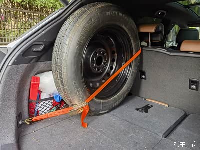

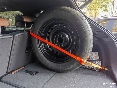

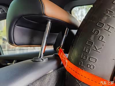

②备胎第二种放置方式:将主驾驶一侧的第三排座椅放到,将备胎靠左侧贴紧,这个位置不影响第三排右侧座位的使用,但备胎需要固定!

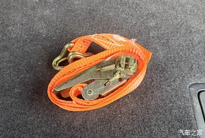

网上买的紧绳器,一侧钩在第二排最左侧头枕的撑杆上面,另一侧挂在后备箱左侧的锚点,再拉紧紧绳器,这样备胎就很稳当,不用担心乱跑!
紧绳器一侧挂在第二排最左侧头枕撑杆

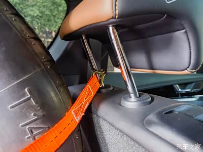

③备胎第三种放置方式:将副驾驶一侧的第三排座椅放到,将备胎靠右侧贴紧,这个位置会影响第三排左侧座位的使用,同样备胎需要固定!
同样,需要用到紧绳器固定备胎,拉钩点位分别是右后侧锚点和右侧第二排座椅的头枕支撑杆!
右侧第二排座椅的头枕支撑杆!
这是我网上单独买的紧绳器,使用很方便,平时不用的时候可以收起来,也不占地方!
这是备胎的尺寸及参数:T145/90 R17 98M

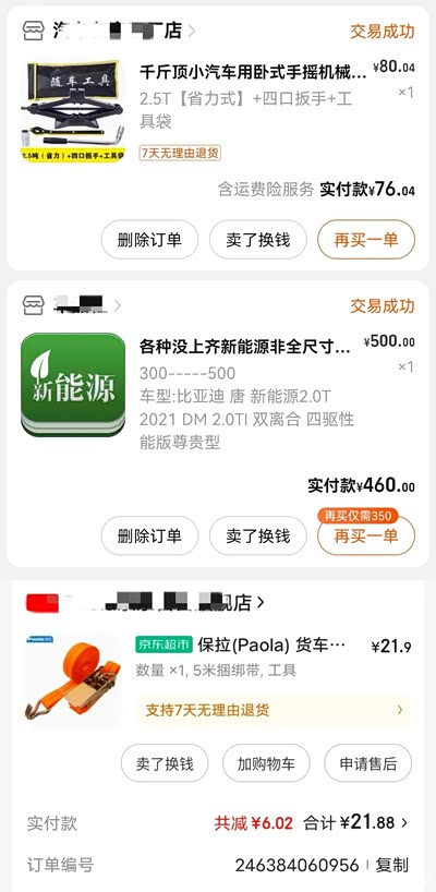

新能源车不止没有备胎,同样也没有千斤顶,所以像千斤顶和套筒这些也是需要购买的!千斤顶不用买太大的,我觉得2.5T的足够用啦!
算一算为了备胎的投入吧!千斤顶工具套装76元,唐备胎460元,紧绳器22元,合计花费:558元!
