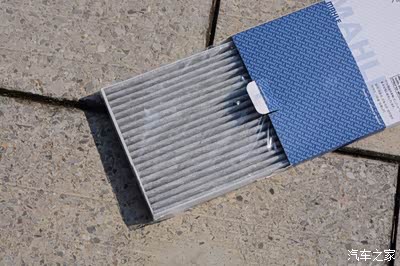

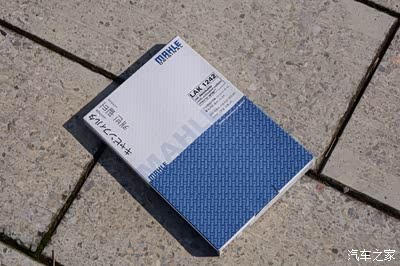

某网站搜索C3-XR空调滤芯,就直接买了一个,空调滤芯一定要质量好点的,自己在车里的时间比较多,过滤不好还是会伤害自己的。
现在网购是真的方便,当天下单第二天就到货了,30几块钱,还有20多的没要,怕质量不好。
带碳粉的,听说吸附能力好点。

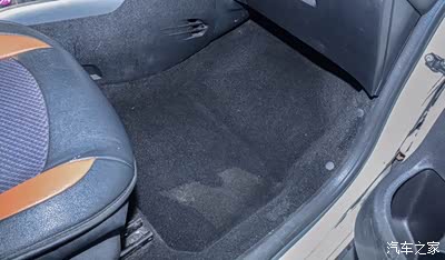

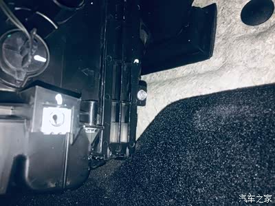

脚垫去掉,空调滤芯在副驾驶的位置,上次去店里换的时候,看见小哥是这样操作的。

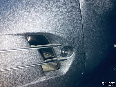

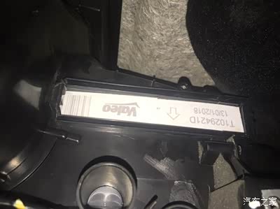

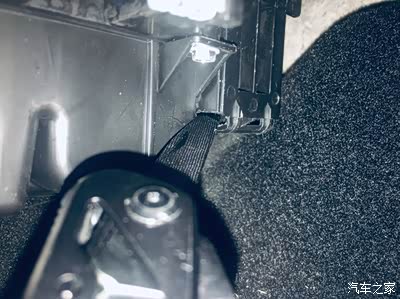

把这两颗螺丝拆掉,然后去掉小的盖板,里面就是空调滤芯了。这车空调滤芯还蛮难拆的,还要专用工具,好在家里有。
小的盖板螺丝拆掉后,里面还有一个卡扣,不好拿掉,我是暴力操作,直接掰掉的,哈哈!
这个***的螺丝还要拆掉,里面的空间有点小,不是太好拆,现在想想店里收几十的手续费,也是人家的辛苦钱,可原因是我没钱。
搞了半天,终于看见真容了,藏的还挺深,害的我累死了。

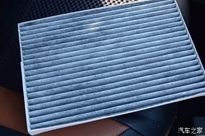

换下来的空调滤芯还真是恶心,查了一下上次保养记录,好像只有5个月的样子,看来以后四个月更换一次了,东西不值钱,自己会换也无所谓了。
