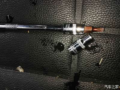

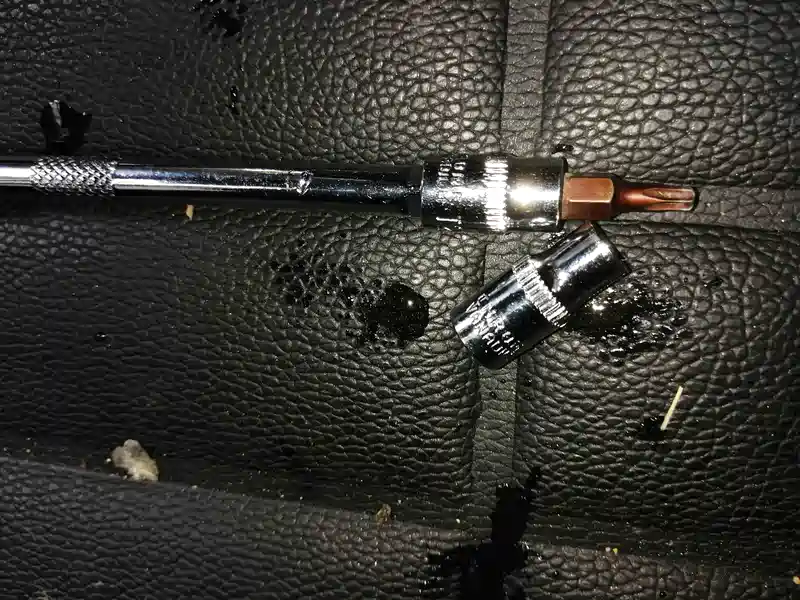

一、准备工具,梅花T20螺丝刀、6mm的套筒或扳手、空调滤网
上图为道具。

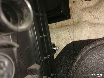

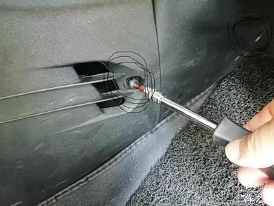

二、拧下两螺丝,打开副驾驶座位置的一个塑料盖
螺丝位置

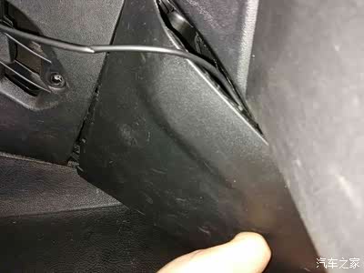

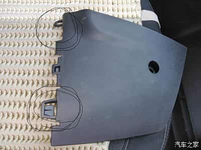

拉出外塑料盖,似乎也不会造成什么卡扣损坏。
这一步还找不到好的诀窍,硬拉出来的。
盖子的两个卡扣
卡扣的侧面

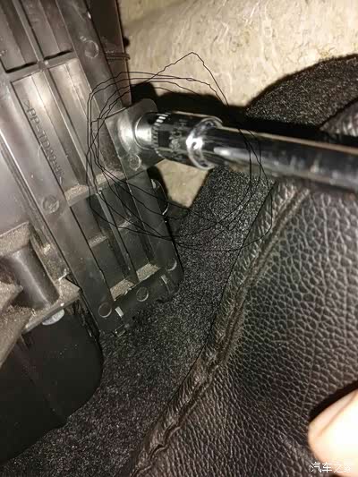

三、拧开滤网盖螺丝,打开滤网塑料盖
滤网位于副驾驶座最靠前的位置,要趴下去才看得到。
用6号套筒扭下滤网螺丝。

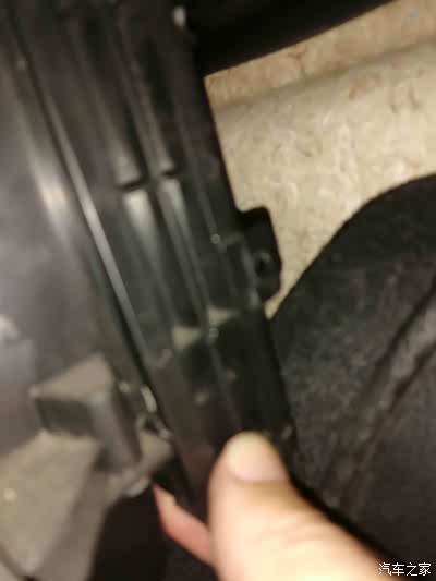

用手指抠滤网盖子的下面卡扣,打开盖子。

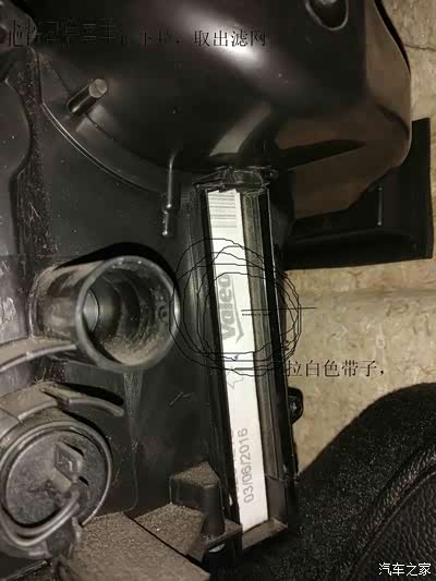

四、取出滤网
打开盖子后,露出白色滤网。
下拉白色滤网的带子,取出滤网。
滤网是软的,尽管压缩,才能取得出来。

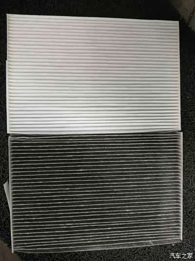

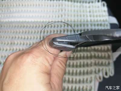

新旧滤网对比。
