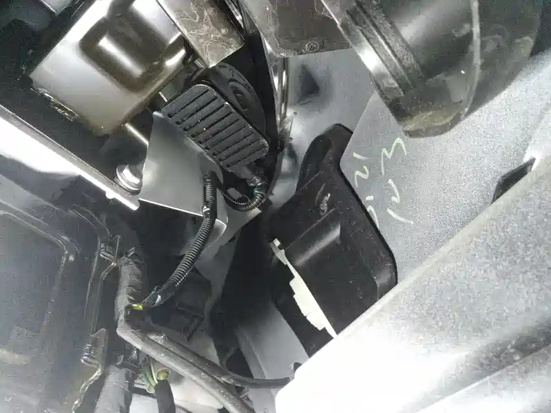

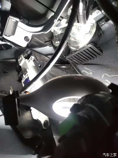

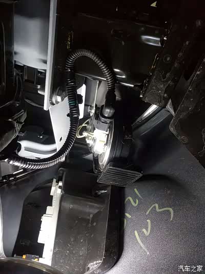

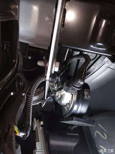

废话不多说,这个是找了半天才找到的蜗牛高音单喇叭位置,这个好难拆的。位置在左前大灯位置下面,需要躺在车头下才行,喇叭是网上买的菲亚姆的无损安装,另一辆爱丽舍也是这家店买的
能看见就能拆,喇叭比较简单,也花了我一小时,加了防尘罩的
还没固定,刚刚上好螺丝
固定好了

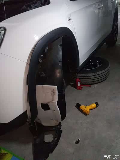

这个是需要把前挡泥板拆开才能把手方便进去拆装螺丝,要不一个手难用上劲

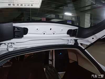

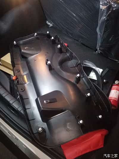

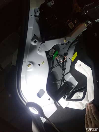

开始装后倒车影像,先拆后挡风玻璃上的塑料然后再分别拆两侧的,然后再拆后门板
要把后门板塑料拆开,需要拆两个塑料松紧扣和两个梅花螺丝

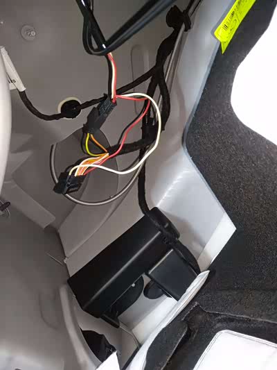

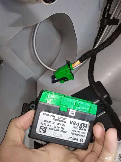

找到车左后侧翼子板上面的雷达控制盒

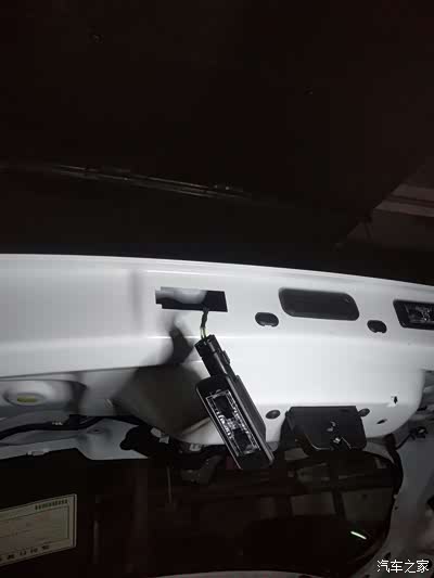

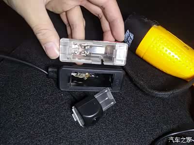

拆开后牌照灯,需要一把一字螺丝刀从左面插进去撬开,或者把手从拆开的门板洞里扣那个卡子
买的倒车影像座和原车对比

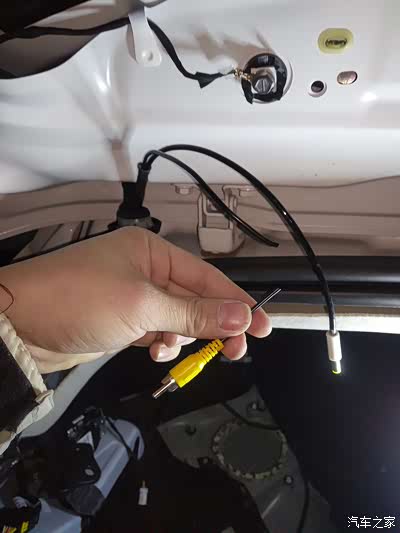

走倒车视频线,从连接胶皮套里穿,空间太小得把线剪断穿,光穿那个没有剪断的线穿很多时间

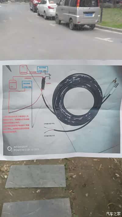

这个是卖家提供的线路图,比较简单易懂
拆下雷达控制盒,拆多了法系车的东西,感觉这些电子件的卡扣都门儿清,摁哪拔哪,好搞的不行

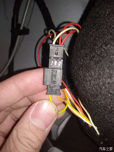

根据卖家送的图纸接相对应的触点,这个都是无损安装,直接插进去就行

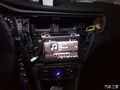

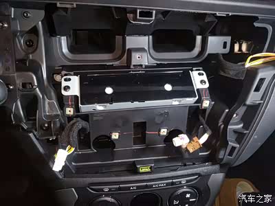

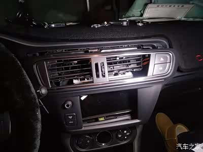

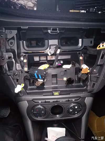

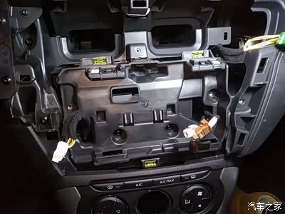

开始搞里面中控面板,都是卡扣的,直接用一字螺丝刀撬开个缝隙,用手抠就行
拆开塑料板还需要拆空调出风口

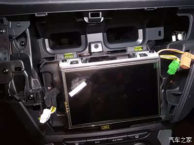

拆下屏幕
拆掉屏幕背架

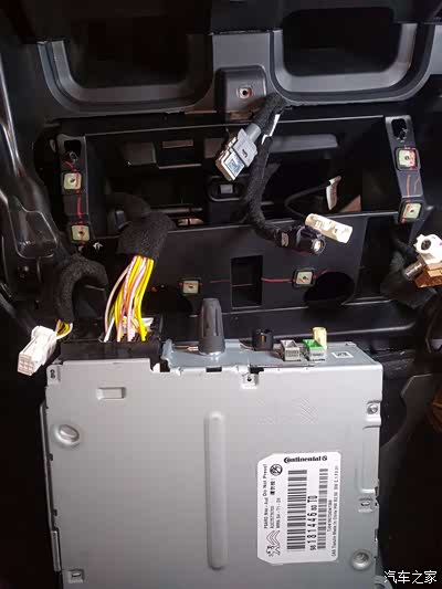

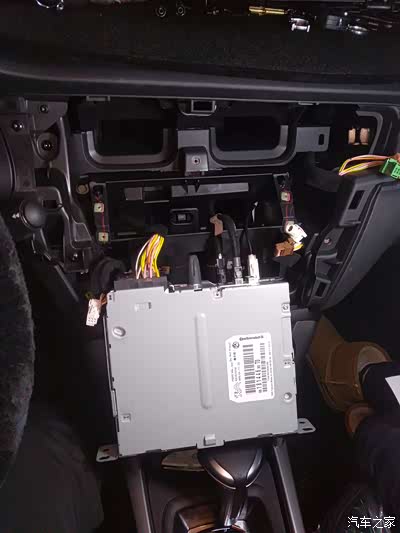

再拆出MRN主机
找相对应的触点
拆下来,开始接线

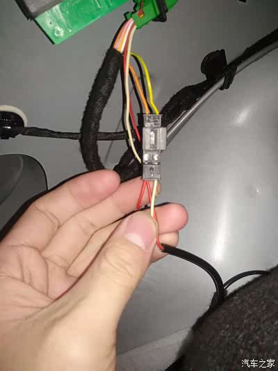

倒车摄像头的取电插头
在雷达盒里面的位置,都是无损安装,直接找到对应的口插进去就行
插好了

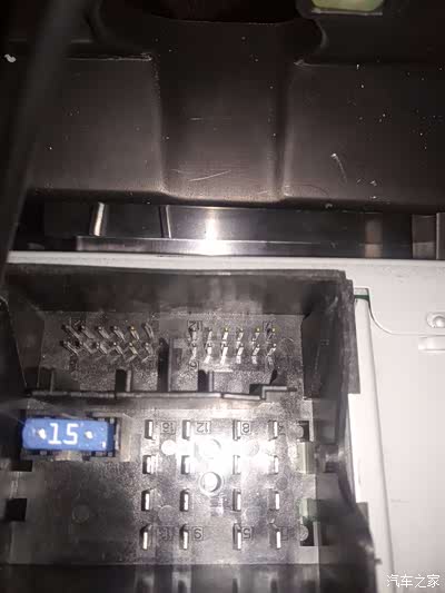

针脚号确认下,防止返工
电源线确认下

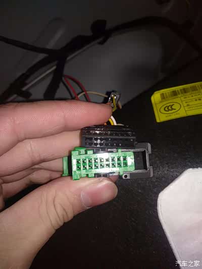

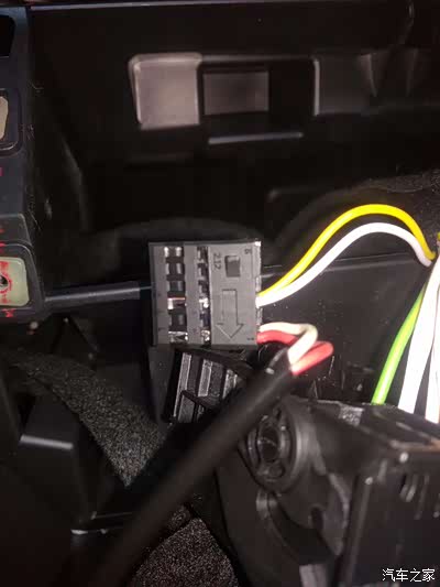

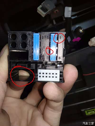

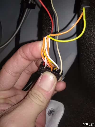

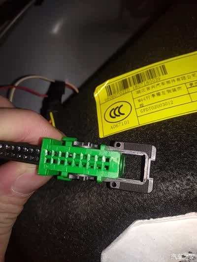

找到视频输入针脚,右上角的1-7,这个插头里面一共有三个1-7号线,找起来确实比较麻烦,刚开始线头太长了,然后弄了俩热缩管保护起来了,但是插不到底,到不了针脚通电,还是没有信号,后来又把热缩管去掉了
这个红圈位置全是1-7的针脚

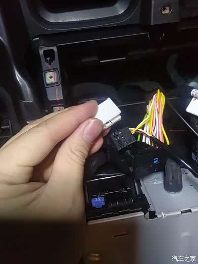

这个是我们要插的针脚位置,插在右下角的白色插口里面,预留的两根线
这俩是后倒车的插头,给显示屏输出的信号
插好的样子

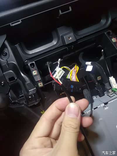

这个大的插头一层又一层拆开了,总共需要从俩套子里取出来,再一层一层套回去
按照对应的号插进去
最上端的白线和最下端的红线,是接电的

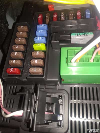

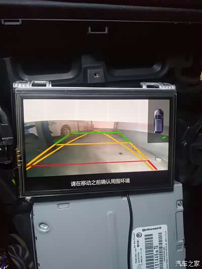

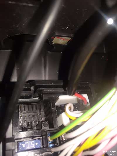

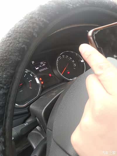

全部接好了,然后试车,嘿~真是大奖啊,没搞成,还得排查问题
出现安全标示,中间S开头的字母
卖家说是后倒车系统保险烧掉,让找F13的5A保险,结果全是5A的,最左下上面第二个是倒车的,找这个可以参考副驾手套箱的说明书
保险丝确实断了,是因为在控制盒插线的时候不小心把后倒车的正负极电源线碰了下,俩根线冒火星了,原因也是疏忽大意,忘记断电操作,然后又去外面修车店买,结果人家直接送了俩。
终于有了,之前4s店的销售说需要模块,得1千块才能搞定,这不打脸嘛,用OBD诊断线在电脑软件上找人开通下功能,买个副厂的头,接上就有了,上面的白边是铁皮,又再摄像头上面加了几层3M胶加厚了,就没了

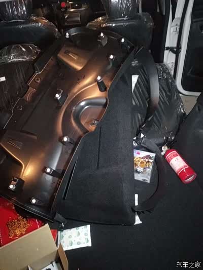

拆下来的后门板

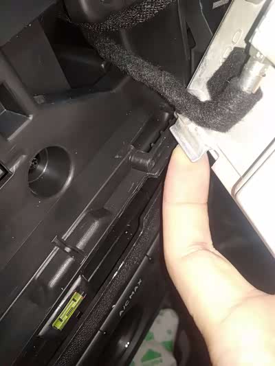

装屏幕的时候注意这个下面的卡扣,要不装上去,屏幕触摸无反应,一定要插进去手指上面的V型角度的口
