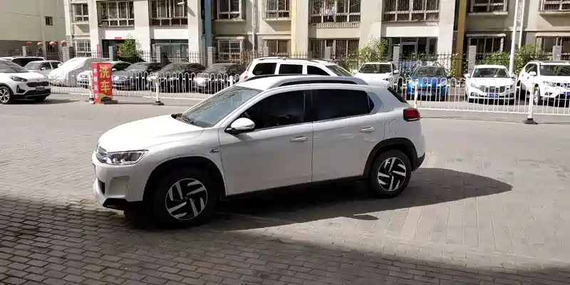

首先,给我的雪铁龙C3-XR拍摄一组照片,毕竟是跟随了我三年多的伙伴了,超喜欢
我买这款车的选择很不错,这款车带给了我不一样的生活方式,他是我的第一辆车。
