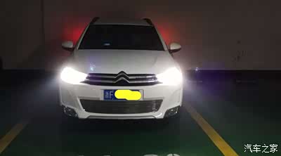

18年1月6号那里改的,无损对插改装的氙灯,定制海拉5透镜加德国飞利浦XV氙气灯(插一句,改灯店的顶级配置我觉得没有必要,就选了中上档次的这个改法,这个改法我看了店家的朋友圈视频,一辆开了两个月的奥迪S5也来改的这款,所以我觉得没有必要选择更好的档次,甚至次一档的定制海拉5加欧司朗4300K氙气灯都是非常不错了),在当地一家氙气灯全国认证店改的,本地这家店刚好改过这款车型的车灯,所以就去了。总共耗时7小时左右,花费3700大洋,磨了老婆好几次才给我改灯,谢谢老婆最后
终于也有透镜了
保留原车大灯总成,不破线,改好两近四远光,感觉车灯有神了很多加了透镜

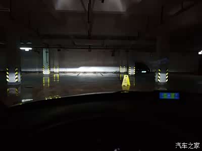

近光,切线完整清晰,亮度是真的高,不过对着车灯你不觉得刺眼,这就是透镜的作用啦,相比原车灯照射的亮度、宽度、聚光完全没必比,价格绝对质量真是,这里地下车库因为距离和柱子遮挡的问题没有完全体现周边的切线效果和亮度
开了远光,2斤光4远光的效果,绝对亮瞎眼,市区我只开近光,希望大家合理使用远光灯

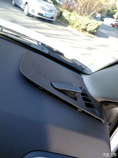

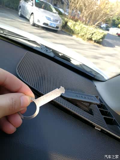

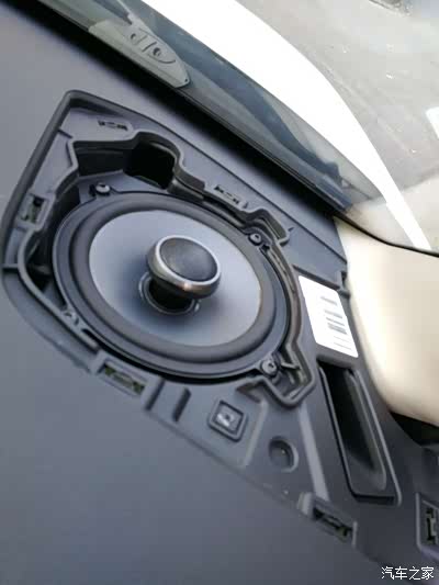

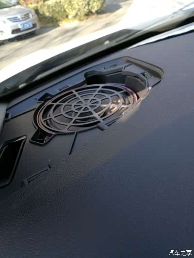

前面两个音响喇叭在A柱那里,只需要把两个罩子翘掉就行
AIRBAG那个标志那个从右往左翘,中间还有个螺丝,所以敲开后不用拿掉
翘之前直接tb买了工具方便操作
螺丝刀用T20型号的需要,之前拆的车友也提到了,后面喇叭和中控拆都是T20,拆之前需要准备好

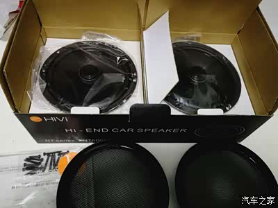

惠威喇叭,带高音头,卖家那里有转接线,直接无损对插就行,大的头正级,小的头插负极,你看到不会差错,因为大小都配对好的
前面5寸喇叭的外包装

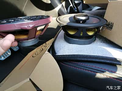

对比,重量差好多,原车太轻了,惠威的很厚重,

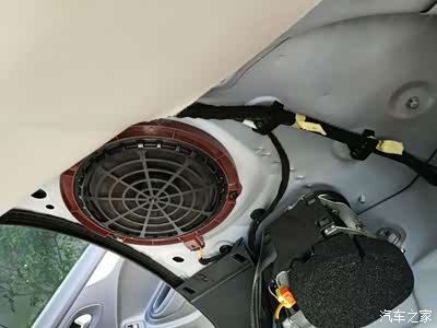

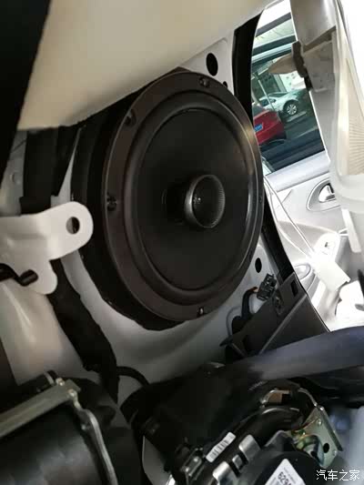

接下去拆后面C柱那里的6寸喇叭

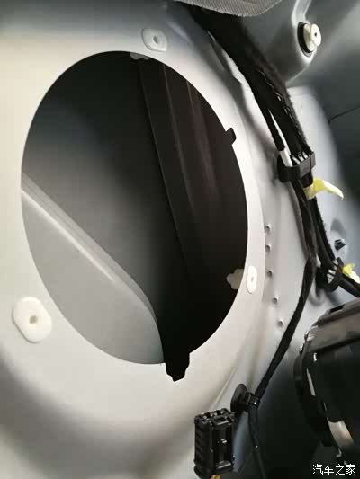

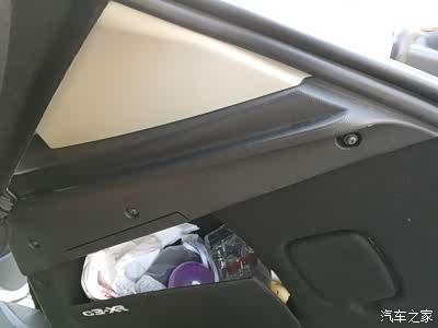

后备箱打开,把这三个螺丝卸掉,直接往外拉就可以逐步把这块板子拉出,一般里面的卡子不会断,我是在大冬天拆的,如果天气暖和就完全不用担心
原车喇叭和安全带电机
这个垫圈直接拉掉
惠威6寸喇叭,很厚重,和原车重量又查几倍,也是同轴带高音头

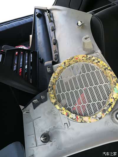

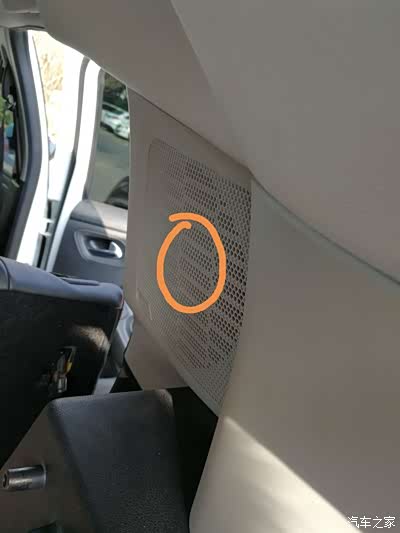

C柱这里深度太浅了,雪铁龙这里的设计太啃爹了,这里深度48mm左右,之前的一位车友他的喇叭是JBL深度是53MM的,适当加垫圈就信了,惠威的这款6寸的喇叭底到盆面有65MM那里,卖家送的垫圈厚度16MM,这样算下来加了垫圈深度还是不够,但是市场上没有在3,4MM作用的垫圈,所以直接网上买了止震板,厚度2,MM,做成两个垫圈4mm作用,这样的话深度68mm那里,留出3mm左右的空间不让磁铁碰到车皮,不然直接碰到会产生震音,但是当时计算出来这样高音头的金属罩会顶到塑料板,当时也管不了那么多了
最下面是黑胶止震板,应该夏天不会融化吧,在上面是卖家送的塑料垫圈
tb的止震板
圈出来的地方就是高音头网罩顶到塑料盖板了,但是高音头在金属网罩的下面,所以就算金属网罩顶到店应该没事,所以最好后面喇叭要换的话车友选择深度在65MM以下的,当时直接问清楚,惠威的6寸我看的几款都是在65以上,为了保证效果用了同一牌子的喇叭

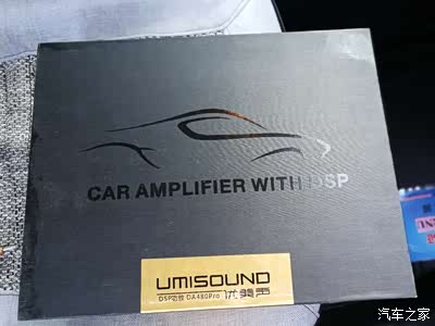

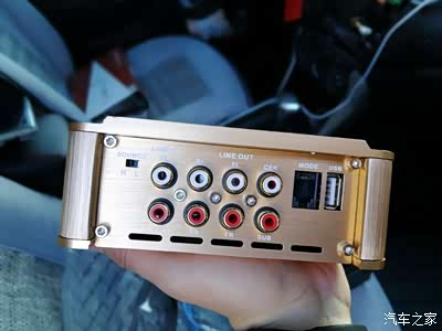

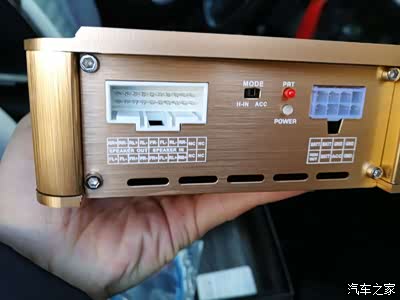

四个喇叭换好了,说一下感受当时先换的前面喇叭,换了后明显有高低音了,人声提高了一些,听起来比原来提升百分之50肯定有,后面喇叭也换了以后,坐在后面听感觉后面喇叭和原车喇叭差不多,那说明应该是主机功率不够,推不动四个喇叭,自动先锋以上的车型主机有车友拆出来说过好像是数字功放,但是功率肯定不大,所以增加无损功放DSP,关于dsp,tb上很多牌子,最火的卖的就是歌贝斯,我当时也想上q11(570那里价格)或者q13(七百多),但是再买之前特意查了资料,了解了半个多月才买,看了某app里有大神的分析,歌贝斯4*100w的输出肯定是虚标,dsp正常的4*80输出的大牌子价格都在两千多,700多卖到的功率还大水分很多,同时论坛有翼虎、博越车友换过歌贝斯,说纯粹就是把声音放大了,音质改善和声场定位什么的不行.........看了很多最后还是狠心上了个大牌的优美声480,tb,tm有大家自己可以去收,没加蓝牙模块和线控器,因为我是直接无损音乐下到U盘插在车上,所以蓝牙模块什么的我就不实用觉得,毕竟手机也要耗电,下面上图
dsp的精髓就在于调音,虽然我还不会,但是以后慢慢摸索
这些都是外接音源才需要据说,反正一般用不到
无损插口

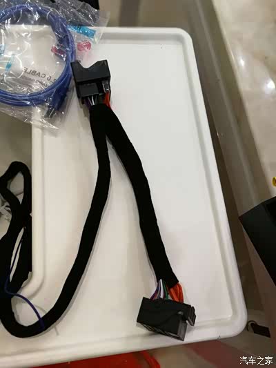

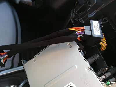

专车专用无损对接线,雪铁龙标志的我查了很多,对应的有些说20号,有些是21号,反正就是20或者21其他肯定不对,卖家直接回根据车型配的不用担心

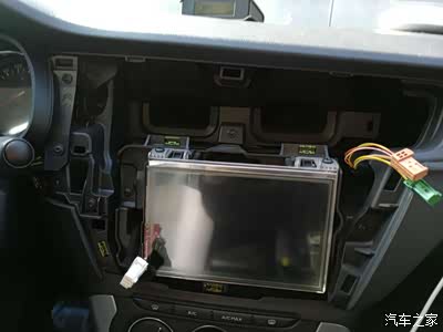

下面拆中控装dsp

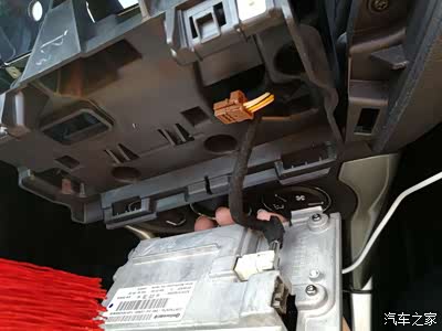

拆之前tb直接先买好工具最好,从下面开始撬,在往两边撬,下面有卡子,注意不要太用力
拔掉线头,露出中控屏幕
用螺丝刀T20卸掉
用专车线对插,这个是放差错设计,所以放心对插绝对不会错,但是我装的时候出了点问题,装好记得先启动电瓶试一下,我对插的时候一个公头还是母头没有插紧,我全部装回去再试的,不行,泪奔,因为拆的很累的大冬天。只能拆掉重新再去检查

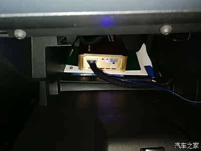

dsp放在手套箱了,手套箱盖子直接往上提就可以拿走,让无损线过来就行

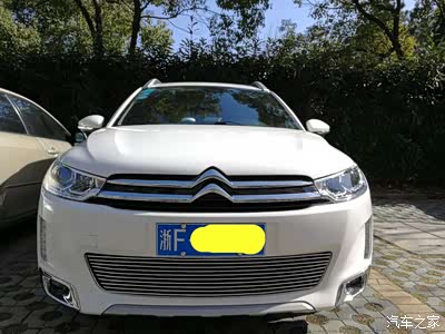

最后再来一张小3霸气的车头,装了灯以后回头率也变高了
